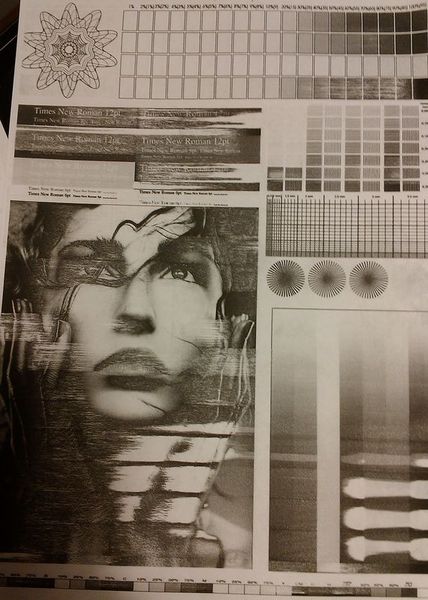

Проблема 440 картридж постепенно пропадает отпечаток
|    Сообщение #1 Отправлено 16 мая 2014 - 11:38   OZZY.O
Ест МФУ МХ394 под 440/441 картридж, функционально аналог 2140, 3140, 4240 и других
на новый принтер типа правильно установлена СНПЧ, СНПЧ я ставил много, на таких же и на подобных все работает...
чернила IncTec водянка
через определенное время, небольшое 100-200л текста дохнет черный к-ж, никакие размочки и промывки не помогают, не тесте черный - посредине белая полоска,
ставим новый к-ж, через 100-200л такая же фигня, только к-ж видать совсем не здох, тест отличный, начинает печатать скажем текст черным и постепенно потухает, между текстом вставлял квадраты черные, так вот на них еще больше пропадает черный.
Планирую ставить третий к-ж, мои размышления следующие, что черный шлейф был в определенном месте частично но не полностью пережат, к-ж в первом случае вышел из строя из-за голодания, второй тоже вышел из-за голодания, но згорели они не полностью... сейчас в подозреваемом месте шлейф попустил, чернила летают...
Или проблема може скрываться в чем-то другом? уточняю, что после установки второго к-жа принтер снова отлично печатал :rolleyes:
После снятия СНПЧ все проблемы остались...
по ссылке есть еще несколько фото, в т.ч и идеальный тест http://io.ua/28003025p
  • Прикрепленное изображение: IMAG0437.jpg

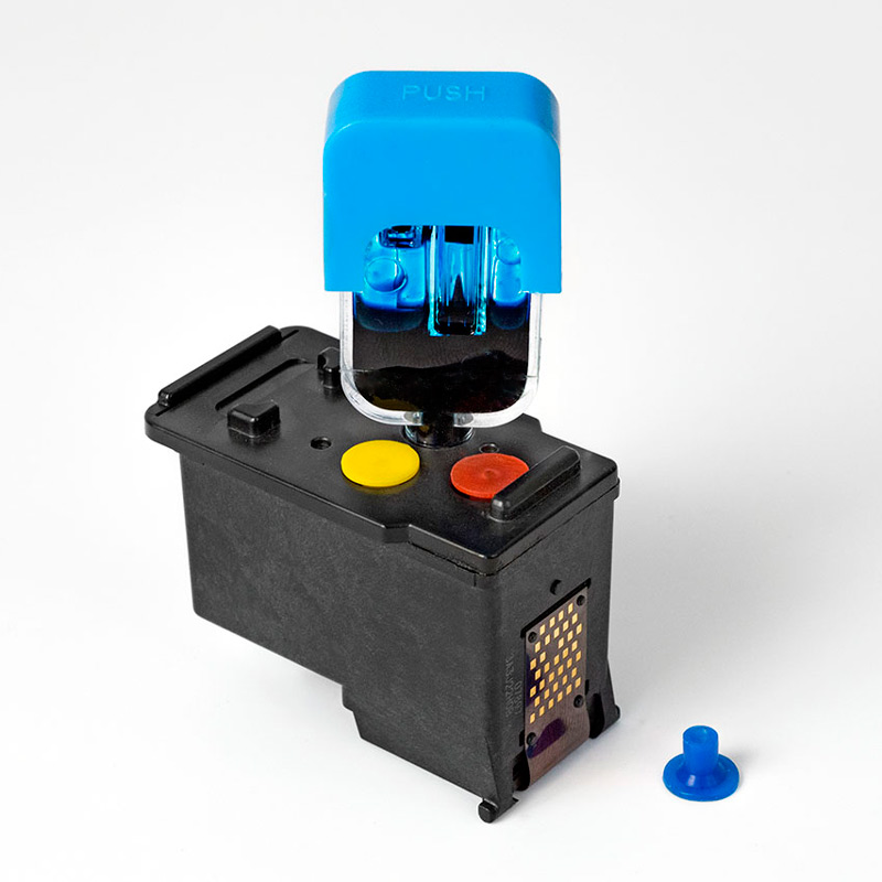

Прикрепленное изображение: 001.jpg

Новые оригиналы, с модифицированной верхней крышкой.
Вот здесь подробно расписывали, как из обычного оригинального картриджа можно получить КОМФОРТНО перезаправляемый:
http://www.chernil.net/?p=1969

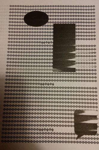

|    Сообщение #12 Отправлено 16 мая 2014 - 16:13   OZZY.O
чисто случайно никто первый пост не читал :rofl:
BURSTEN
лично я как человек, который видел к-ж изнутри не понимаю отличия пластиковых крышечек и тем более отношения этих крышечек к новому к-жу Canon - о чем типа тема и что не мало важно еще и к убиению головки :crazy:
самый остой этих самих крышечек, что нужно к ним лазить, заправлять какими-то ништяками, переводить бумагу, когда чернила неожиданно закончились, в случае засорения головки нищтяки нужно держать скажем разогретыми и наготове :blink: так-что это не наш метод... была бы эта крышечка еще и с качественным паралончиком, а не таким дерьмом как лежит в НР-х картриджах был бы другой разговор...
к-жи не засохли !!!!!!!!! у одного 100% тест дюз
вопрос к специалистам, такого рода визерунки может выдавать электроника, ленты, механика, датчики?
при равномерной цветной печати, без особо черных оттенков принтер печатает как часики...
  • Прикрепленное изображение: IMAG0436.jpg
