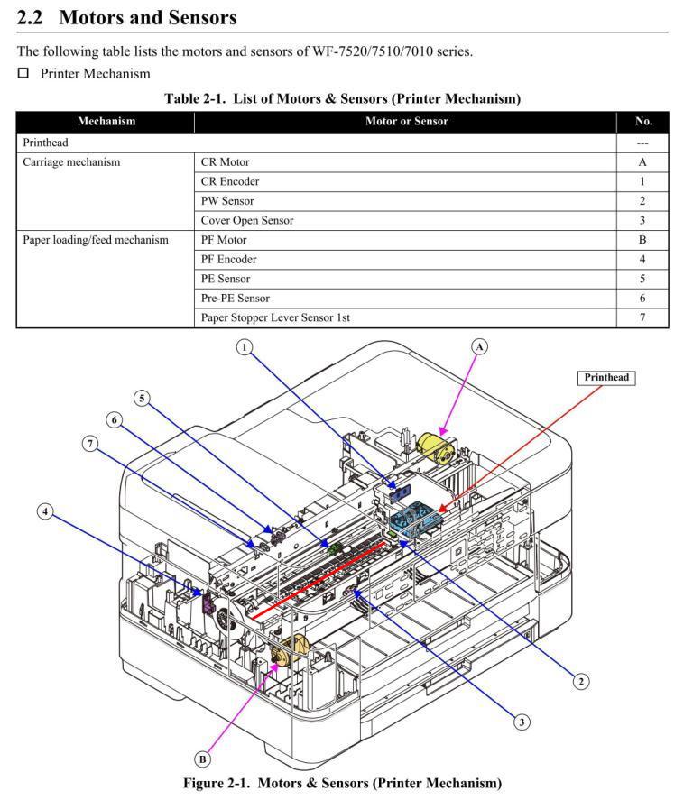

вот фото принтера нового нашел в инете, где там протереть не догоню.
| Сообщение #6 Отправлено 19 мая 2014 - 18:08
спасибо помогло, помыл пластик по середине и стало все гуд. Ребята смотрели а потом спрашивали нахрена вытераю, отвечал улыбались и уходили (у людей логики не хватает). Потом подумал в принципе логично, но не сразу :)
