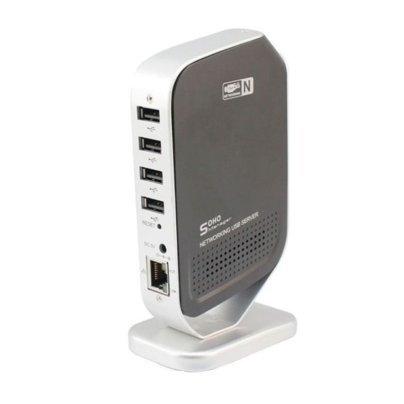

Собственно приобрел сей девайс, проблема - после небольшого интервала времени, теряет принтеры, тоже самое происходит при печати. Кнопка поиск из интерфейса ничего не дает, приходится несколько раз передергивать питание, дальше тоже самое, замена блока питания на более мощный, проблему не решает. Есть старый белкин, 2 порта USB, то же самое.
WIN7-64, на другом компе с win7-32, то же самое. Принтера Епсон, любые, какие есть в наличии. Кто работал с подобными ус-ми, отзовитесь
  • Прикрепленное изображение: age.jpg
|    Сообщение #2 Отправлено 14 мая 2014 - 19:08   unixod
Это сетевой usb хаб чтоли?
|    Сообщение #3 Отправлено 27 мая 2014 - 02:31   ivperivm
pepsiman, Вы уверены, что проблема именно в контакте с принтерами роблема? Может Ваш свич( роутер, или как там у Вас?) теряет само устройство ? На счет БП, нужен 5V 2A (2000 mAh)
HP Officejet Pro X551dw + inktech
|    Сообщение #4 Отправлено 27 мая 2014 - 09:34   pepsiman
БП родной (такая мощность) ставил более мощный, пробовал напрямую, через сетевую карту, на трех компах, поведение, одинаковое
|    Сообщение #5 Отправлено 27 мая 2014 - 10:57   Alex Fox
может провод глючный? переобожми или новый поставь.
|    Сообщение #6 Отправлено 09 июня 2014 - 04:41   pepsiman
два дня работает отлично, ничего не делал
|    Сообщение #7 Отправлено 04 августа 2014 - 12:31   pepsiman
В общем все стало понятно, если печатаешь только на тех принтерах которые подключены через принтсервер, проблем - нет, стоит послать на печать на принтер подключенный через USB, печать на принтсервере слетает или отваливаются принтеры
