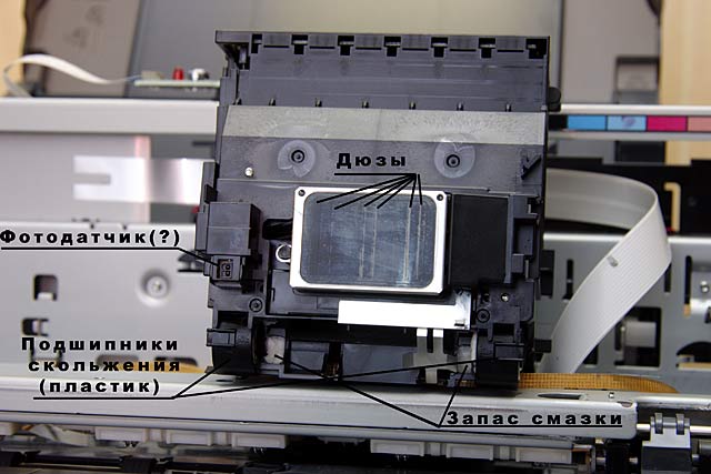

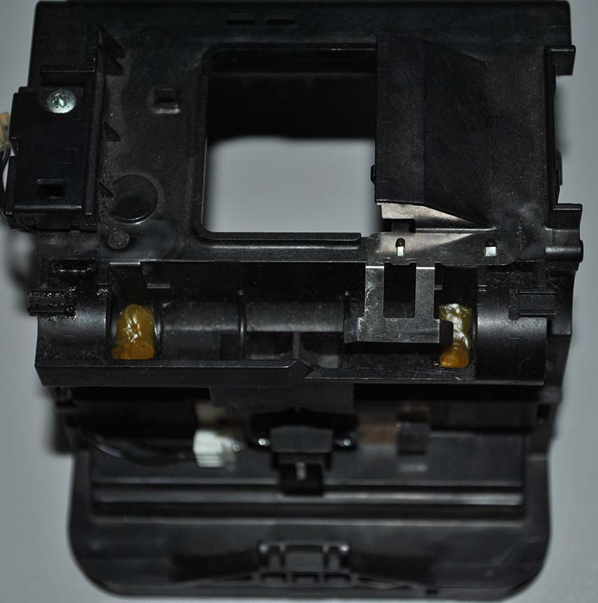

|    Сообщение #4 Отправлено 13 мая 2014 - 15:42   pepsiman
Каретка Т50, вид снизу
ваша

|    Сообщение #5 Отправлено 13 мая 2014 - 22:30   Petia123
Понял, спасибо.
А фиксируется она самой головкой при установке?
|    Сообщение #6 Отправлено 14 мая 2014 - 07:53   pepsiman
маленькие квадратные прорези на железке, надеваем на пластмассовые выступы, если плохо фиксируются, чуть-чуть подогнуть. Но это нужно каретку снимать
