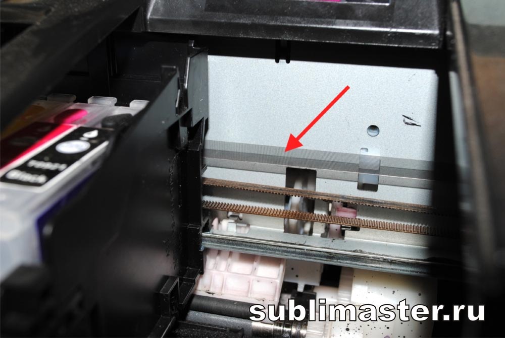

Жил принтер не тужил, и вдруг на всех фотках начал оставлять белую непропечатанную полосу примерно 1 мм. Справа. Снпч, кртриджная.
До этого 3 дня назад смазывался, возможно ли что смазка попала на датчик позиционирования или как там его.

Просмотр сообщенияevgeniy2605 сказал:
Возможно и попала. Называется "энкодер". Протрите.
http://sublimaster.r...der_T27_big.JPG
