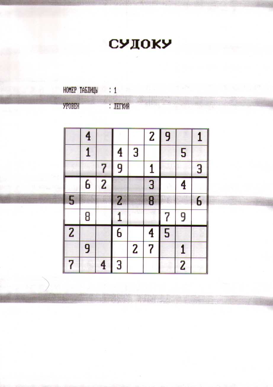

Всех приветствую!
После заправки (делал не я, а неизвестно, кто) МФУ печатает с тёмными горизонтальными полосами, за которыми по ходу движения бумаги находятся примерно такие же полосы, но только уже светлые - светлее, чем "нормальное" изображение (выражены слабо). Полосы одинаковые, шаг - 76 мм. Можно разные листы друг на друга накладывать - полосы одинаковые, только по ходу листа смещение есть. Везде пишут, что горизонтальные тёмные полосы - это ролик заряда. Разобрал картридж, почистил, вытащил грязь из контактов зарядного ролика, ролик помыл водой с мылом, посадочные места смазал графитной смазкой и поставил ролик обратно. Особых изменений не произошло, разве что полосы чуть менее интенсивные стали и почти исчезли полосы пониженной плотности. Это было вчера, сегодня попробовал напечатать - полосы стали ещё менее интенсивными, но всё равно остались.
Может ли это быть фотобарабан? Может, засветили его, когда заправляли? Контакт на него я тоже проверил - вроде всё нормально. Просто уж очень одинаковые полосы, на плохой контакт и другие случайные явления не похоже.

Неисправность устранил.
Поменял фотобарабан на какой-то NoName от HP LJ 1010. Просто пересадил шестерёнки и противоположную торцевую заглушку - в интернете нашёл, что так можно делать. И ещё модифицировал контакт фотобарабана с валом, на котором он вращается. В старом фотовале была такая как бы щёточка волосяная, а в барабане от HP - металлический контакт. Я этот контакт вырезал и припаял рядом со щёточкой.
Кстати, печать стала очень плотной - даже пришлось поднять в настройках яркость до +30 (из 50 возможных). Посмотрим, как будет дальше работать.
