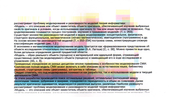

Проблема: EPSON Stylus CX4300 с установленной СНПЧ стал печатать нечто, похожее на контрольные цветовые шкалы (как в полиграфии) случайного размера и в случайном месте на странице.
Субъективно, их было меньше и они были меньше по размеру, но последние два дня их стало больше.

Стал печатать из ворда - шкалки есть.
Стал печатать из Блокнота - шкалки есть.
Приложение скан распечатки из Блокнота.
Вопрос!
В чем может быть причина и что делать, чтобы убрать мусор со страницы?
