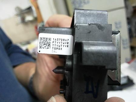

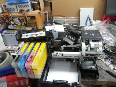

Привет всем. в общем решили почистить головку принтера B-510DN. Если до чистки, принтер выдавал по мелочи синий и желтые цвета. то после промывок, выдаёт белый лист.
Промывалось, каким то растворителем ( не известно каким), правда он хорошо чистит катриджы для струйных HP принтеров. После промывалось паром. Все детали в окончании были просушенны феном, в легком режиме (ни чего не поплавилось).
Интересно ваше мнение.

|    Сообщение #2 Отправлено 09 мая 2014 - 05:44   pepsiman

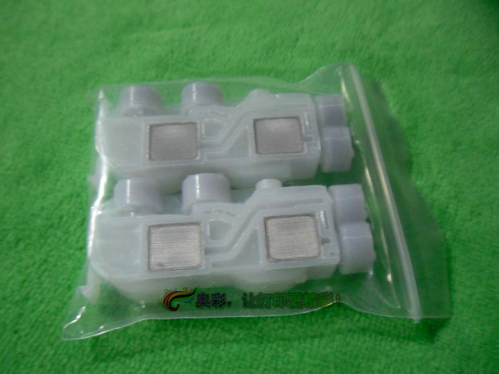

В основном забиваются демпферы, не головы, я уже на них собаку съел. По большому счету, головы у них - не убиваемые. Меняйте демпферы, заливайте в ПЗК жидкость. Прокачиваем пока жидкость не дойдет до ПГ, т.е цвета теста дюз станут светлыми или пока из сливного шланга прозрачная жидкость не потечет. Затем разблокируем ПГ, отведем ее в сторону, пережмем сливной шланг, наливаем жидкость в капу, паркуем ПГ на место, даем время постоять 1час. Отодвигаем вновь ПГ, доливаем жидкость в капу (она убывает) видимо ПГ втягивает ее, возможно в системе разряжение. После простоя 3-4 часа, делаем несколько прочисток (не забываем откупорить слив чернил) и так можно несколько дней (в зависимости от загаженности системы), промывка должна быть не агрессивная. Снимать свою ПГ вообще не нужно было, тем более паром издеваться, это что - картридж от НР? Возможно вы ее убили или шифратор на материнке умер, или механику сбили - ХЗ
демпферы - блок
раздельно

|    Сообщение #3 Отправлено 26 марта 2015 - 07:58   nkf
Подскажите номера демпферов на B-510
