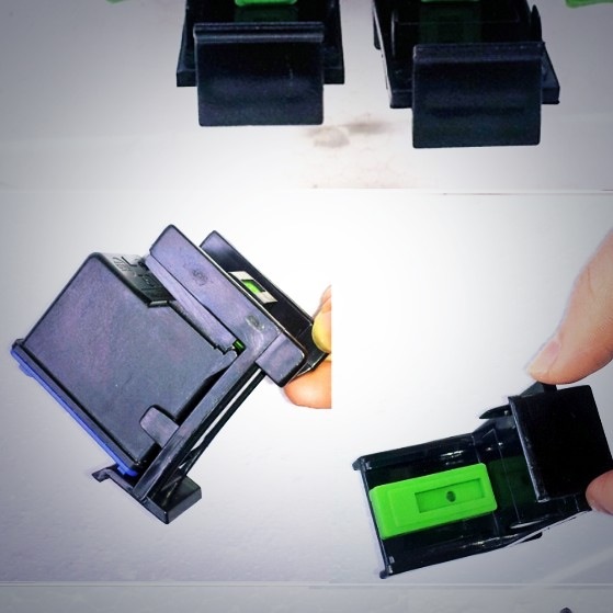

На одном видео представлен способ заправки специальной кнопкой BURSTEN. В другом видео можно лицезреть шприц на 10-12 мл.
В обоих случаях используется контейнер в котором поставлялся картридж.
Например, я делаю всё гораздо проще. Набираю в щприц 3-4 мл чернил, втыкаю шприц в воздухозаборное отверстие и держа над раковиной или урной вливаю немножко чернил. Это очень быстро и практически не уходит времени на подготовку (когда уже есть опыт). Но такой способ не позволяет заправить картридж как следует, чтобы заправки хватило надолго. А кроме того, картридж надо чистить от чернил, перед установкой в устройство. (не знаю, как уж там по иным методикам, на видео это не показано).

Не поверите, но именно бумажная салфетка, благодаря капиллярным силам, помогает подтянуть чернила к соплам. Конечно, не всегда.Бывает, что без настоящего прайминга не обойтись. Подробнее здесь, страницы 4-6 и частично здесь.

Эти штуки хороши, можно подтянуть сразу все цвета цветного картриджа одновременно. А клипсы-активаторы хороши тем, что в качестве экономии чернил можно подтягивать только "барахлящий" цвет. Но дорогие они. Производят только немцы, поэтому меньше, чем десяток евро за штуку не стоят.

WWM, не знаю как там с HP... Но по мне так, лучший прайминг - это давление из шприца) Когда чернила в картридж уже не влазят, они начинают вытекать через сопла наружу. Вот и прайминг происходит)

А Вы при этом уверены, что чернила не текут внутри картриджа по определенному руслу, а распределились равномерно и заполнили весь объем? Ведь им проще течь с наименьшим сопротивлением, от иглы и вниз ручейком, обходя воздушные пузырьки и прочие дефекты наполнителя. Не задумывались, наверное. А чернил помещается при такой заправке гораздо меньше, чем могло бы, а уже капает снизу. Это замечали, наверное. Заливка чернил шприцем - это не полноценная заправка, но очень популярная.
Именно заправленные таким образом картриджи приходится запускать в работу только через штатные прочистки с перерасходом чернил, соответственно. А оригинальные картриджи, заправленные с использованием вакуума, запускаются сразу. И не потому, что чернила оригинальные лучше любых других, как многие думают. А потому, что заправлены картриджи правильно!
Максимально приблизить работу совместимых чернил к работе новых оригинальных картриджей можно только с помощью СНПЧ. У Вас просто будет стабильная подача чернил, однородное заполнение картриджей, без нужды в дополнительных прочистках и многочисленных заправках... Красота.
