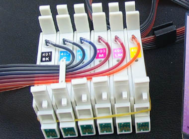

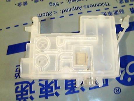

Лучше новую СНПЧ взять, пустую, заправить сублимационными чернилами, тогда промывать ничего не нужно, избежите ненужных проблем. Сделаете пару - тройку прочисток из драйвера и печатайте на здоровье. А промывать систему дело хлопотное и грязное. В старых картриджных СНПЧ в самих картриджах фильтров не было, сейчас там картриджи как у Т50. Прозрачные, с фильтром.
