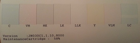

Купил 2 года назад новый принтер 7890. Сразу поставил ПЗК и залил DcTec, пигмент.
Печатал мало, включал чтобы не засох.
Недавно начал печатать больше. Сначала все было нормально.
Отпечатал немного, метров 30-50.
Внезапно - стали пропадать дюзы на всех цветах. После прочистки восстанавливались (судя по тесту) но сразу пропадали опять при печати фотографии.
Стабильно пропадали на LC (много подряд) и VM - одна штука.
Залил свежие InkMate, промыл всю систему, поставил новый демпфер на LC, начистил капу, промывал голову шприцом (все дюзы промываются), менял картриджи.
Ничего не помогает. Дюзы теперь отсутствуют всегда одни и те же. Раньше хоть появлялись иногда.
Проблемы на парах по краям головы.
Кроме того, демпферы заполнены воздухом, хотя я делал несколько Ink Charge.
Где еще посмотреть?

капут голове
Возможно. Но с чего ли? Все каналы промываются без труда, чернила не густые, демпферы были не забиты, система была без всякой грязи и мути. Пробег небольшой.
Единственное что - прочисток много делал или сам мог как-то ее поломать.

светло-голубой и светло-розовый == больше всего подвергаются этому.
может изначально из-за перезапрявляек -- плоттер их видит как неоригинал, а японцы могли прошить какую-то защиту от этого.
я возился с 4900 и пришли к выводу что это чисто электронная ерунда.
если остались стартовые картриджи, то попробуйте поставить и проверить дюзы.

Херня полная. Нормальные чипы определяются как оригинальные на *880/*890/*900 серии от Epson.
Какой? Если китайские, то из 10 шт. в лучшем случае 2 рабочие. Ставить только оригинал. Для проверки можно поменять местами на оригинальный с к.л. канала...
Самое ..авно на рынке альтернативных решений этот пигмент.

Я менял местами а потом на проблемный цвет поставил пустой демпфер, что был в принтере (у меня 7890, в нем есть неиспользуемый демпфер, используется в 7900 как я понял).
Демпферы вроде чистые на внешний вид.
До этого пользовал DcTec, чтобы проблем не было. Он стоит ка 1/4 от оригинала. Что-то не повезло с ним. Весь вылил.
Сейчас хочу запустить хоть как-то, потом купить новый A0+ т.к этот мне маловат. Возможно, с оригиналами его буду пользовать. Этот оставлю для сверхдешевых заказов или продам.
Т.е. вроде-как все должно работать. Все промывается, новые чернила, новый демпфер и т.д. Да и принтер почти новый.
Не пойму где смотреть.

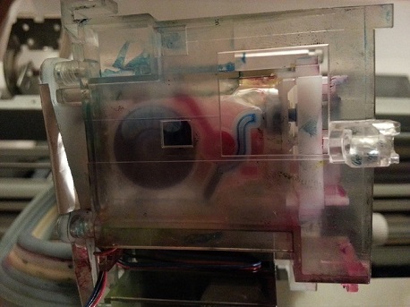

Epson 7890, был пигмент неизвестного производителя, похоже из поднебесной, промыли пзк, заправили Ink-Mate, несолько сильных прочисток, на тесте нету LM и CYAN, разбираем, продуваем ПГ, дождик 100%, собираем, ставим на место LM - 100%, CYAN появилась незначительная часть. 3-й день бьемся, CYAN не выходит, на тесте не меняется. Предупрежу сразу, аппарат не наш, как работал до этого неизвестно, возможно проблема с CYAN имела место быть.
Что делалось, но безрезультатно:
1. Замена местами пзк C на LC.
2. Снятие ПГ и промывка обратным "отсосом", для проверки делаем "дождик", визуальный результат отличный, привыкли этому верить с SOHO головами Epson-a.
3. Прокачка демпферов через чернило-посадочные клапаны, идет пена, причем на всех цветах так.
4. Вылизывание мех-ма очистки и парковки
5. "Отсос" шприцем напрямую при запаркованной ПГ через шланг очистки на паре С + M, на тесте пропадают и С и М.
Для теста оставил пузырек водуха в шлейфе CYAN, чтобы видеть движение чернил, при прочистке из меню он в демпфер не заходит, если сделать INK CHARGE то заходит, но чуть постояв опять выпрыгивает в шлейф.
Продолжу борьбу с аппаратом, есть подозрение на систему подачи чернил, не понятно только одно, почему на тесте нет изменений, пускай не 100% тест, но после промывок и протяжки чернил через демпфер картина же должна была поменятья, такое чувство, что электроника в ПГ глючит.
Завтра попробую скинуть трубки с обратной стороны, где идет стык Картриджи - Система подачи и прокачать этот стык.

1. Блокируетя ли система чернил при выкл, нужно выключить так, чтобы был свободный проток чернил от пзк до демпфера (во вкл состоянии обесточить? или из сервисного меню Head Exchange?)
2. Стоит ли перекинуть демпферы местами для проверки? и как правильно снять их, при снятии стыка системы чернил небольшое кол-во чернил проливается.
3. Заранее, если не удастся вылечить CYAN, возможно ли перекинуть CYAN вместо одного из черных цветов? Рип и что для этого надо.

Проблему решил, переназначив Cyan на LLK
