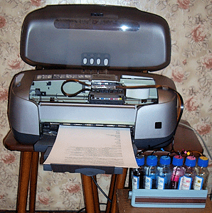

Когда установил СНПЧ на Epson 950 при печати были кляксы черного цвета.
Проблема исчезла после того, как лоток с чернилами установил немного ниже уровня принтера (фото прилагается)
