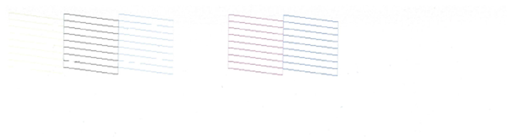

Перестал печатать лайт мандженту.Отнесли в ремонт,но там он простоял месяц,не знаю что с ним делали,и делали вообще.За ремонт взялся сам.С начала пробовал бутерброды,потом делал прокачку промывочной жидкостью wwm cl06,через штуцеры прямую и обратную,не помогло.Решился снять ПГ. Замочил ПГ на 3 дня,проверил дождиком, жидкость вроде проходит,затем замочил ПГ ещё на сутки.Поставил ПГ на место, проблема осталась, по прежнему не печатает лайт мандженту.Проверил проходимость шлейфа в СНПЧ,зажал все цвета кроме нужного,поднял доноры,чернила капают.
Не знаю что и думать,может всё таки дело в плохих чернилах. Хочу слить лайт мандженту,залить вместо неё водный аналог и посмотреть появиться ли он при печати?(так мне посоветовали) Подскажите стоит ли это делать, и вообще что ещё можно предпринять?!

Не печатает у Вас далеко не один цвет, а, как минимум, четыре.
Промывать специальной промывкой для сублимационных чернил.
Заливать водянку для проверки качества промывки лучше не вместо сублимационных, а в отдельные ПЗК, иначе отмыться будет сложно, чтобы вернуть все обратно.

serj9999, судя по скану (еще тот ужос), то чернила в утиль.

снимать ПГ не обязательно, наливаем в капу промывку, выключаем, стоит 12 часов, пару-тройку чисток, тест дюз, если результат не впечатляет, ПГ в мусорку
