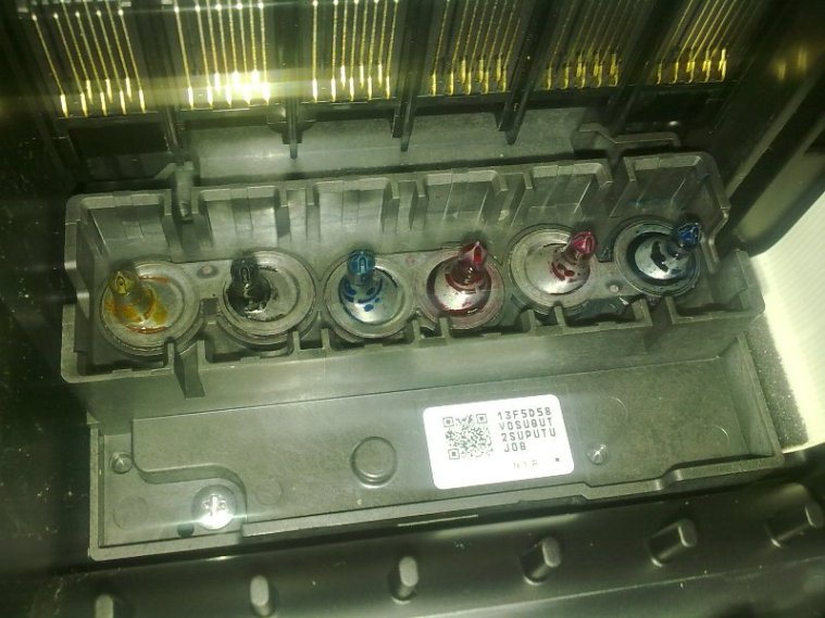

Epson 1410 + СНПЧ. Уходят чернила. Начну с предыстории.
Как то раз при печати стд софт ругнулся на то что нужно менять голубой картридж. На бумаге, которую он в этот момент печатал блеснула голубая капля.
Далее через некоторое время стал ругаться на розовый картридж. Но при этом капал только голубой изредка.
Капает следственно => постоит немного и дюзы засраны... и всё из этого исходящее.
Недавно началось вообще весело, стали пропадать сначала голубые, потом розовые, и наконец красные чернила. Банки CНПЧ стоят и столи всегда на ровне с ПГ.
Снимаешь картридж, а там картина: вокруг штуцеров на ПГ по круглому контуру чернила (фото в аттаче, за качество если что извиняем) как будто бы льются из СНПЧ.
Что скажете, форумчане? точно это СНПЧ?
Photo 1410 утечка чернил

Не переживай, это не утечка, так залито на всех принтерах.

Goodron2109, капли чернил на штуцерах в каретке - это норма, кляксы чернил на бумаге - нет.
| Сообщение #7 Отправлено 30 апреля 2014 - 09:14
Goodron2109,
Когда сняли картриджи СНПЧ, не заметили - из выходных отверстий чернила капают?

Если капают, значит клапаны не держат. Или подкорректировать (может перекос или что там случилось), или поменять картриджи на рабочие.

Причём тут клапаны? Когда картриджи в каретке клапаны открыты, а вы предлагаете проверить утечку на закрытых клапанах.

Если закрываются нормально, то хорошо. А если нет? Если капает или течет с картриджей, когда их снять?Думаете, это не влияет на нормальную работу СНПЧ?
Запросто может сидеть картридж криво на штуцере и подсасывать воздух или недержанием страдать.

Т.е. Вы считаете, что с перекошенными манжетами на выходе можно работать без проблем. Берут сомнения.
По крайней мере, наш сервис таких картриджей не пропускает. Однозначно замена.

WWM, вы вообще фото каретки смотрели? Видно на этом фото, что текут манжеты?

Goodron2109, я бы снял ПГ и посмотрел на наличие ворсинок и мусора на пластине, а также чистоту капы и ракель.
