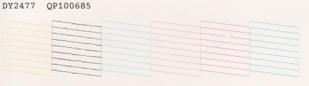

Доброго времени знатоки! Есть RX690, до определенного момента прекрасно печатал и не было проблем. После простоя иногда пропадали дюзы - прокачка помогала. И вот после очередного простоя дюзы черного выпали - прокачал вроде дюзы нормализовались но при заливке черным на наилучшем качестве видны полосы. А при печати на пленке то вообще "штрих код".
Было принято решение "побутербродить" - результата НОЛЬ!
Снял голову, замочил на сутки, потом промыл под давлением(умеренным, раствор ДВ и нашатыря) - как результат 5-10 дюз раздвоилось - при продавке виден косоструй. Снова снял голову - промыл в УЗ ванне и зеленом ММ. Как результат 10-30 дюз раздвоилось или пропечатывались не так как надо. Снял голову - замочил в ММ на 5 дней и ночей, продавил ММ через черный, косоструй виден но не значительный, симметрично дождик ровный . Как результат на печати - вообще не так как надо. На скане тест после последних манипуляций
СНПЧ ИНКСИСТЕМ
Чернила ИНкМейт ( относительно свежие, пол года не больше. черный для вероятности разводил уже дистилятом)
Прошу помочь советом - можно ли что то предпринять , или голову уже пора менять? Проблема только с черным, остальные идеальные - заливка 100% ровная .

Но все же, что можете сказать по скану теста? Не мог ведь я убить черный промывками? Не похоже ли это на смерть голове?
|    Сообщение #8 Отправлено 27 апреля 2014 - 22:01   Anbel
Просмотр сообщенияDronchik сказал:
смерть голове
смерть голове, эт када нет теста дюз и вылазят кучу ошибок, а то и вааще не включается.
