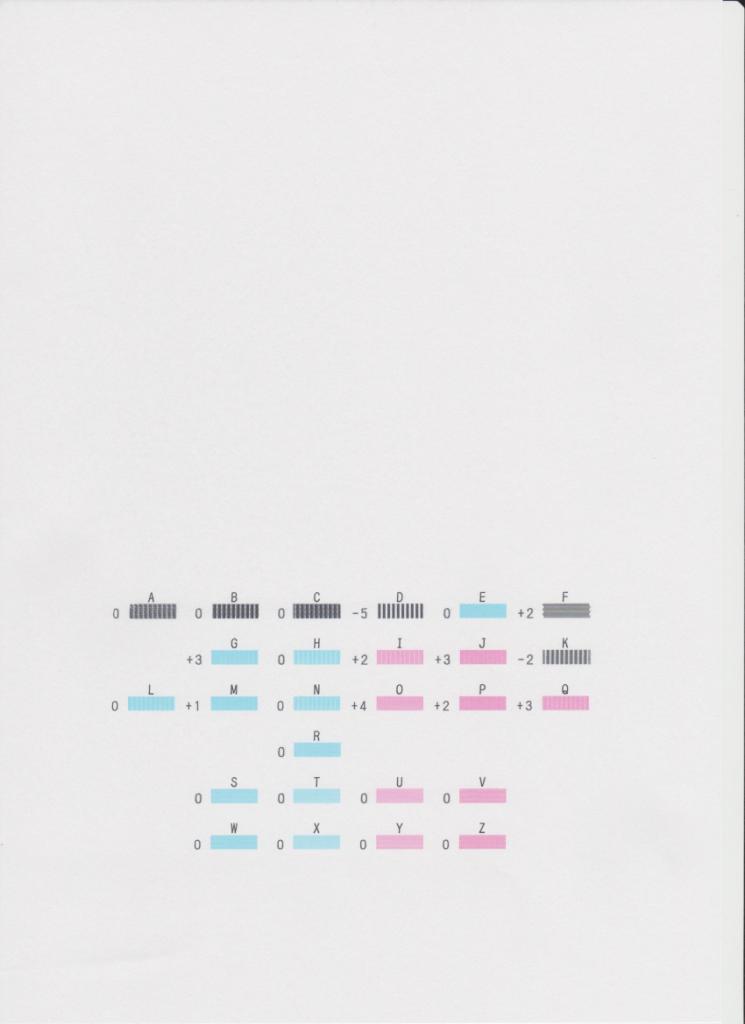

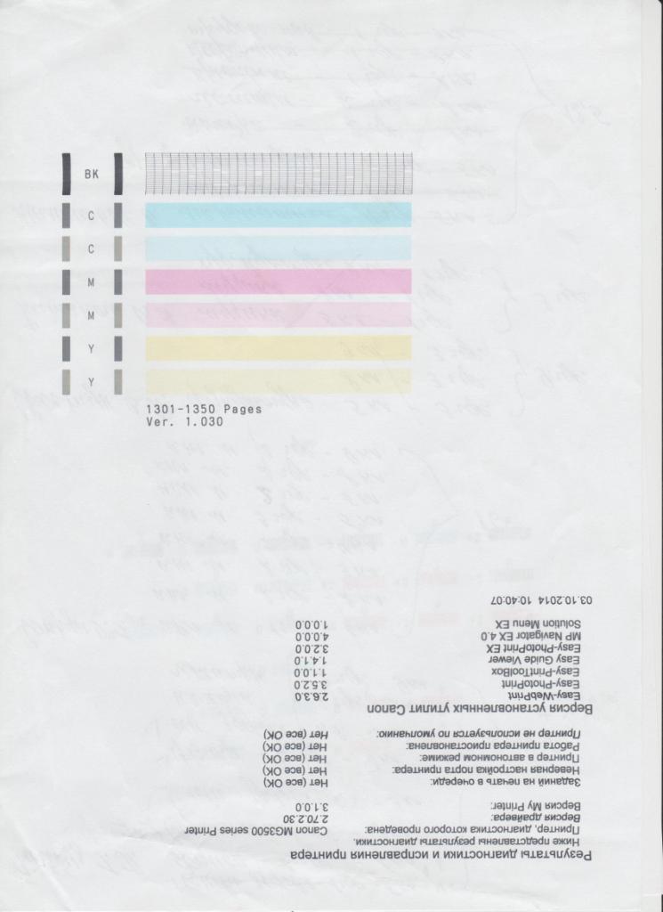

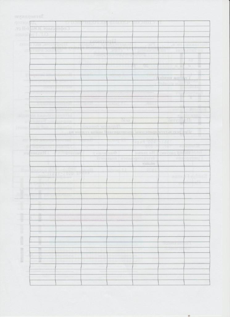

| Сообщение #19 Отправлено 09 октября 2014 - 14:46
| Сообщение #20 Отправлено 09 октября 2014 - 14:55
Главное- не полосит, значит будет жить.
А насчет такой "волнистой" таблицы где-то говорили уже. Может, кто вспомнит, что это значит.
Если, конечно, это не проведена юстировка головок.
Покажите тест дюз.
Покажите тест дюз.
