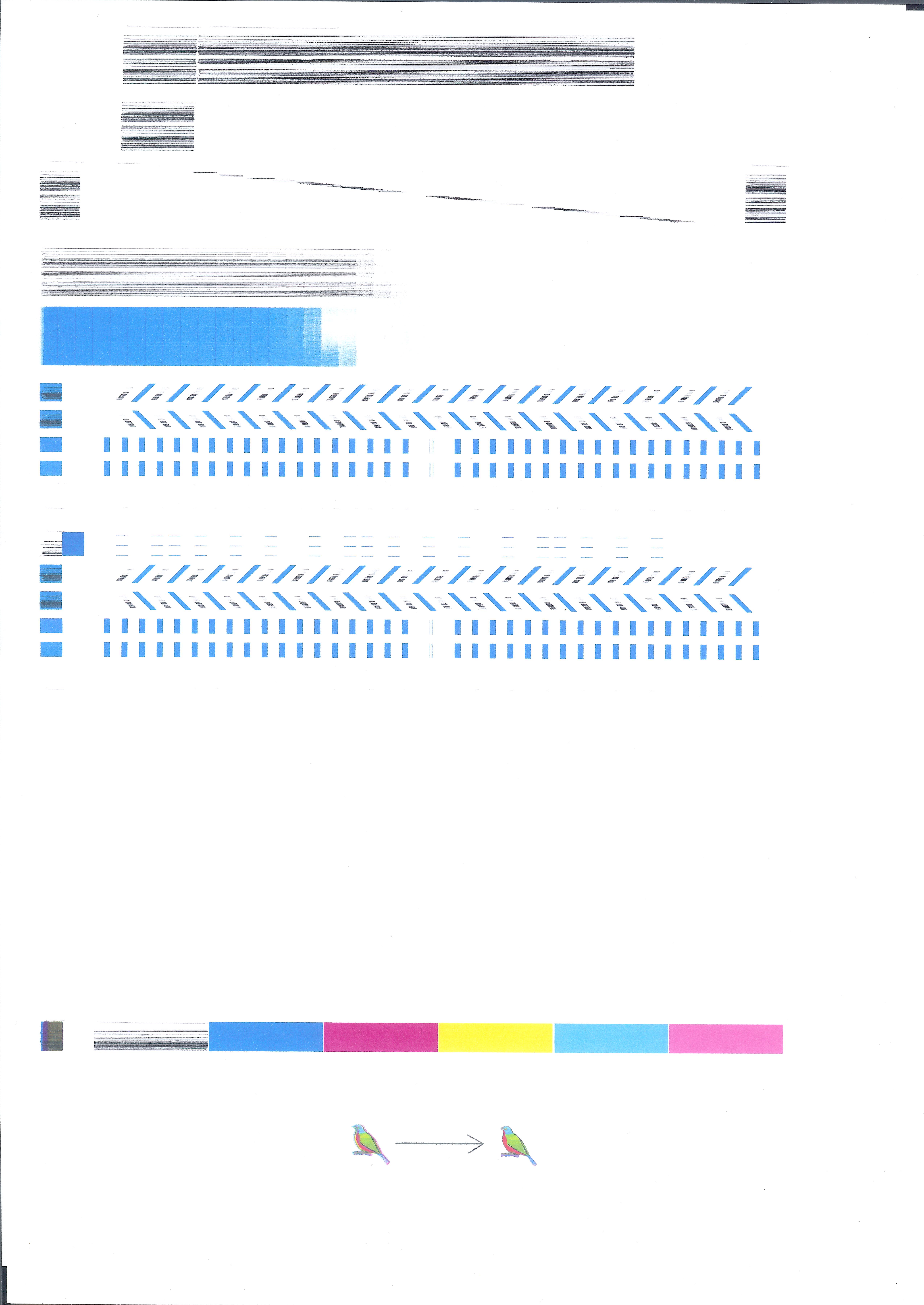

HP Photosmart 3213. ПЗК. Чернила Sensient (черный и голубые) и OSP (пурпурные и желтый).
Умерла ПГ. Долго искал... В итоге приобрел на E-bay восстановленную. Установил в аппарат. Сначала отобразилась ошибка "Сбой системы чернил" (видимо, в ПГ оставался еще консервант), сбросил ее шлейфом J7. Ошибка ушла. Выполнил прочистку головок и юстировку.При распечатке тестовой страницы обнаружилось, что идет смещение голубых и пурпурных цветов по горизонтали. Лента, диск и оптический датчик энкодера чистые. Никаких ошибок не отображается.
Результаты тестов тут:
http://s019.radikal....f0cc14240f4.jpg
http://s019.radikal....e99a82b48c4.jpg
http://s019.radikal....272bf0bd35d.jpg
До смерти родной ПГ таких проблем не наблюдалось.
Возможно кто-то сталкивался с такой проблемой и победил ее? Откликнитесь, пожалуйста!!!

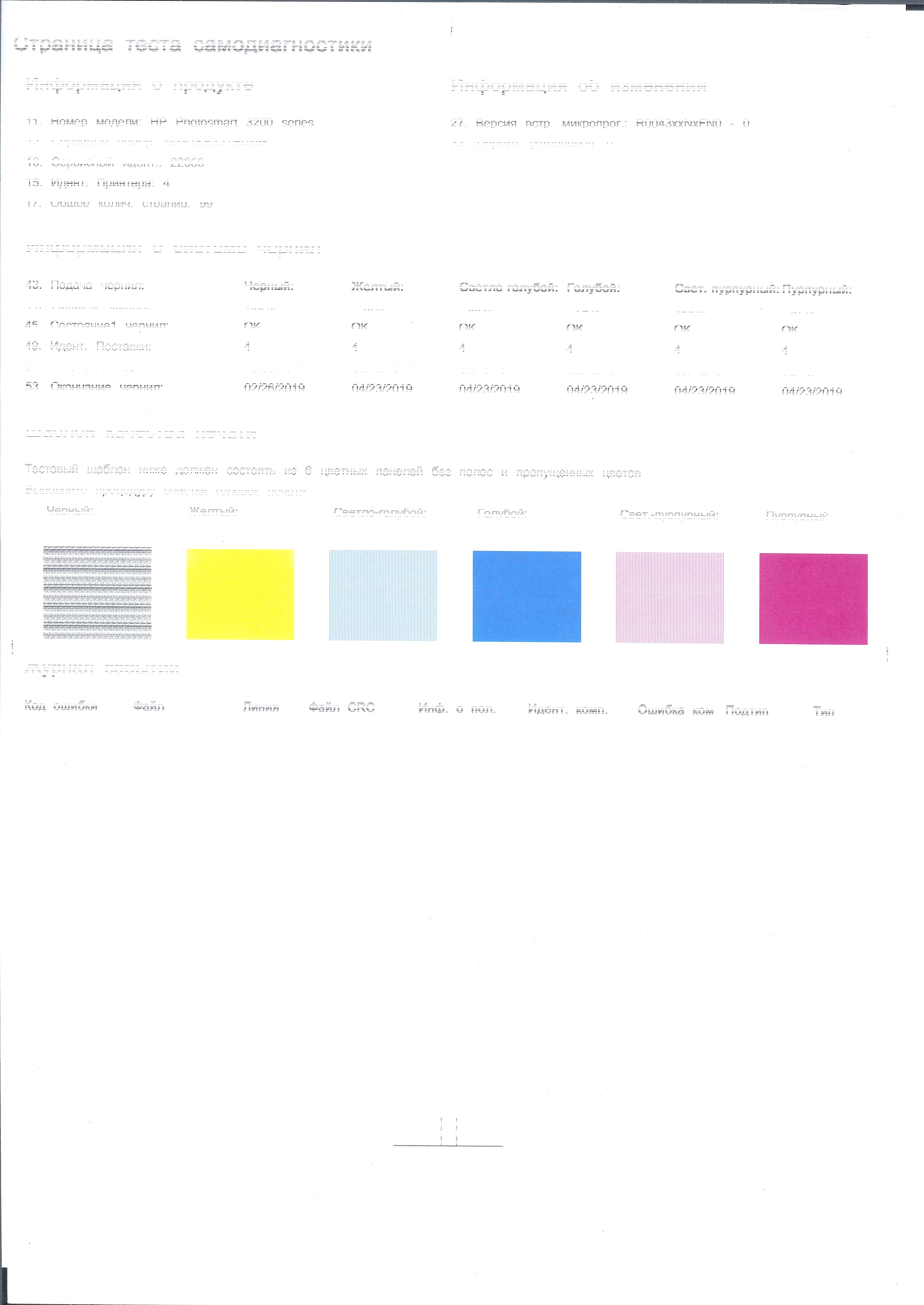

Как проверить Голову на исправность? Может еще промыть?
На странице теста самодиагностики полностью отсутствуют оба пурпурные, хотя перед промывкой Светло-пурпурный вроде был...выкинул прежние листы.

pragle, у меня на Photosmart C7283 возникла точно такая же проблема. На странице теста самодиагностики полностью отсутствуют оба пурпурные.
Картриджи оригинальные стоят (177). Пурпурные на 90% полные. Принтером пользуюсь очень редко.

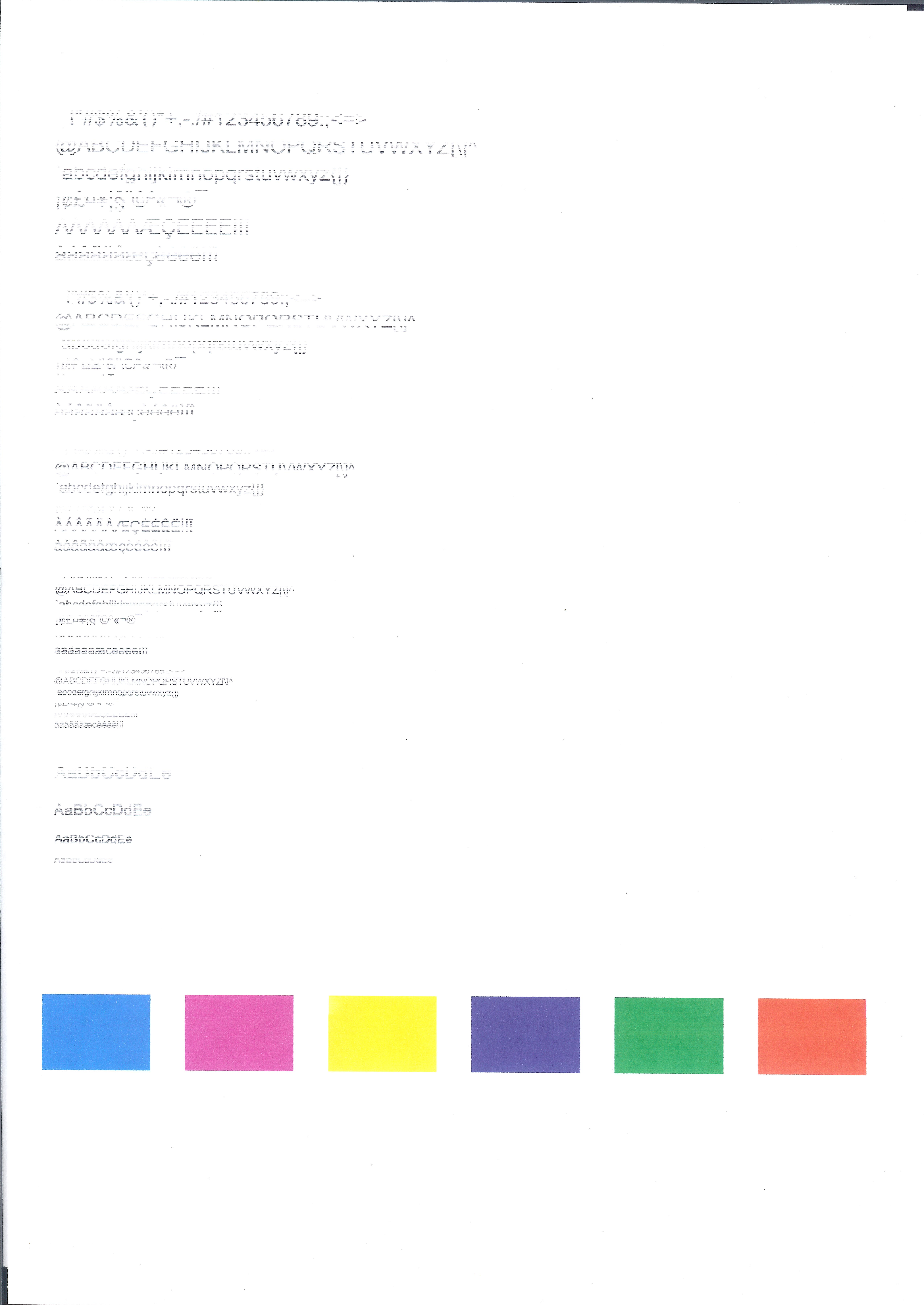

Прежде чем заняться чисткой, решил поставить комплект многоразовых картриджей с чипами. Так как стало жалко родные тратить. Этот комплект у меня полгода лежал, ждал когда родные картриджы закончатся.
Поставил. Запустил программу чистки ради интереса. И о чудо, увидел проблески пурпурных цветов. После пятой чистки с цветами стало все ОК.

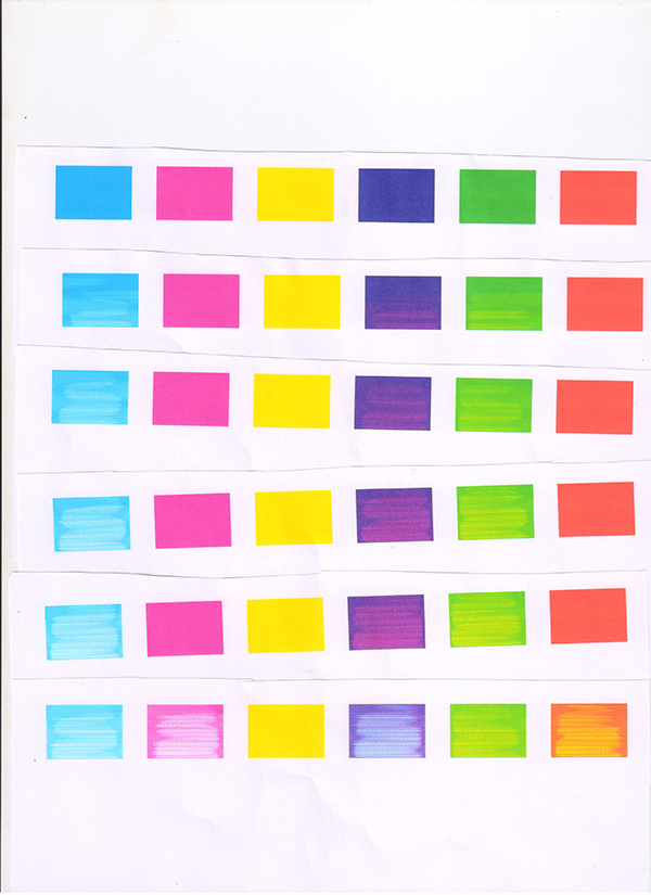

Ура! Победил недуг HP Photosmart 3213 All-in-One:
1.Замочил ПГ в растворе (10%-уксусная эссенция, 10%-96 спирт, 80%-дистил. вода) на 3 дня.
2.После замочки тщательно промыл ПГ дистиллированной водой.
3.Промыл (не знаю как называется правильно) картридж, куда поступают чернила из цветных картриджей, и на нем крепится ПГ. Промывал сначала раствором (50\50) дист.воды и средства для чистки стекол. Промывал-поочередно открывая клапана на ЭТОМ картридже с помощью 20 кубового шприца. Вылилось уйма краски.
4.Когда остатки краски почти перестали выливаться, промыл ЕГО дистиллированной водой так, что на выходе стала практически чистая вода. Так же поочередно открывая клапана.
5.Продул как смог все каналы ЭТОГО картриджа пустым шприцем.
6.Оставил все сохнуть на ночь.
7.Утром все собрал и запустил. С помощью функции "читска головки" распечатал: Первый лист с "мокрыми" следами вместо цветовых прямоугольников и сразу ошибка подачи чернил 0xc19a0013 и Замятие бумаги.
8.Выключил МФУ от сети, ошибка сбросилась.
9.Продолжил функцией "Чистки ПГ". Пару листов-пустые, затем стали проявляться цвета (см. фото). Примерно на 15-ом листе все вошло в норму, кроме черного цвета. Он отсутствовал ПОЛНОСТЬЮ.
10. Постоял около часа и полностью заработали все цвета ))))
