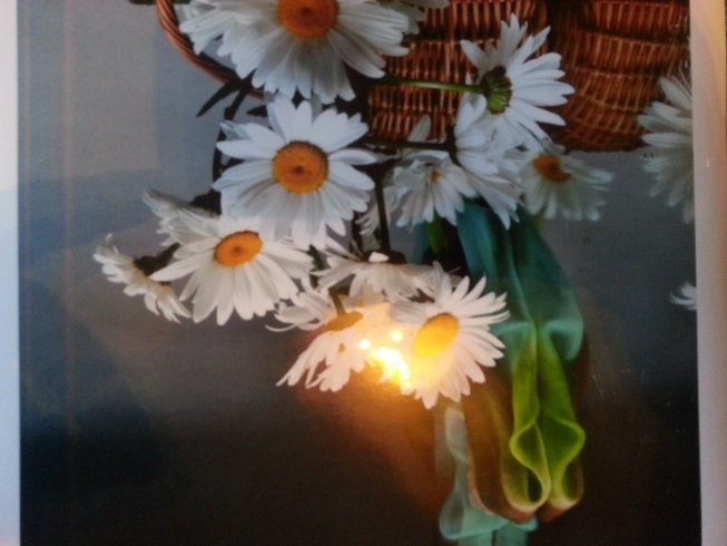

Epson 7890, ПЗК, чернила DcTec. Бумага - Lomond super glossy 270. В настройках принтера ставлю Epson Glossy 260.
Появились светлые полосы в начале листа. На разных изображениях примерно одинаковы.
Остальная часть изображения печатается практически нормально.
Иногда есть засоры дюз. Но такие полосы, похоже, не от них.
Полосы - на фото слева, сверху вниз.
Что с ним такое?
  • Прикрепленное изображение: 20140421_082204_small.jpg
|    Сообщение #2 Отправлено 22 апреля 2014 - 19:58   bilina
Что-то похожее и у меня на L800. Уже два месяца, что только не пробовал - бесполезно.
|    Сообщение #3 Отправлено 22 апреля 2014 - 20:50   Kit2006
vMorkova, в такой картинке виноваты отсутствующие дюзы !
|    Сообщение #4 Отправлено 23 апреля 2014 - 09:13   ivana
Такие же полосы присутствуют и на моем Epson 1410 в режиме печати фото. При печати в наилучшем фото - таких полос нет. Дюзы в норме.
скан Изображение
|    Сообщение #5 Отправлено 23 апреля 2014 - 09:20   Don
Просмотр сообщенияivana сказал:
Дюзы в норме
Косоструй.
|    Сообщение #6 Отправлено 23 апреля 2014 - 09:23   Nikolai67
Don, если дюзы в норме, то косоструя быть не может.
ivana, если дюзы в норме, остаётся только калибровать...
|    Сообщение #7 Отправлено 23 апреля 2014 - 09:25   ivana
Речь о четырех вертикальных полосах, появляющихся в одном и томже месте (мое предположение либо голова, либо шлейф) косоструй здесь не причем.
Калибровал - не помогает.
Печатаю в наилучшем фото - таких полос нет.
Энкодерная лента менялась на новую, проблема не пропала.
|    Сообщение #8 Отправлено 23 апреля 2014 - 09:29   Don
Значит чернила загустели.
|    Сообщение #9 Отправлено 23 апреля 2014 - 09:59   Nikolai67
ivana, полосы поперёк движения ПГ (вдоль движения листа)?
|    Сообщение #10 Отправлено 29 апреля 2014 - 08:43   vMorkova
У меня полосы вдоль движения головки. Всегда в одном и том же месте, одинаковые. Дальше изображение печатается нормально. Т.е. это не засоренные дюзы, наверно.
|    Сообщение #11 Отправлено 29 апреля 2014 - 08:55   Nikolai67
Это может быть чернильное голодание.
