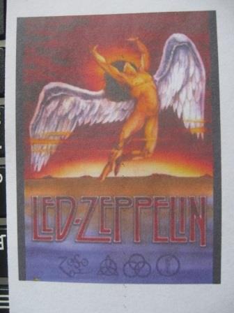

Бледно печатает на обычной бумаге, но на самой простой фото бумаге печать нормальная.
Буквально пару месяцев назад печатал нормально и на обычной бумаге через прикладные к принтеру программы. настроек никаких не менялось, картриджи новые, снпч нет, драйвер переустановлен, на другом компе тоже самое.
В поддержке Canon написали что это механическое повреждение, но почему тогда но фотобумаге печать нормальная?
Фото:
1 оригинал
2 фотобумага
3 обычная бумага

Как-то и на фотобумаге не очень.. Зернистое все.

Это просто разрешение так сказалось. на 10*15 выглядит вполне приемлемо.

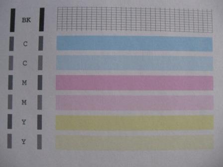

Итак, Вы используете оригинальные картриджи, да? Не заправляли никакими чернилами. Тест дюз выглядит нормально? Все дюзы и все цвета на месте?

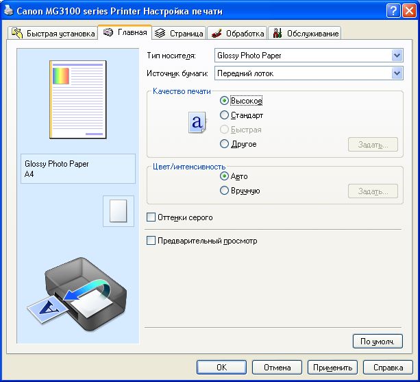

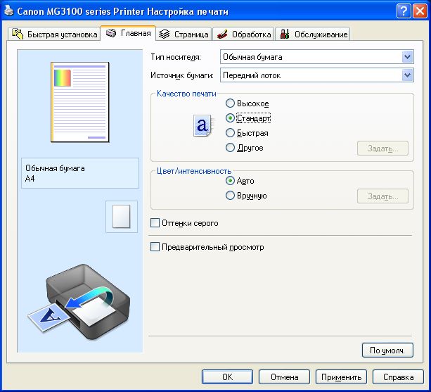

Можно напечатать фото с помощью встроенной в операционную систему Windows утилиту "Мастер печати фотографий". Не открывая Ваш файл, кликаем на нем правой кнопкой мыши, выбираем из меню "Печать", открывается Мастер печати. Жмем Далее, Далее, Настройки печати. На вкладке "Главная" для глянцевого носителя выбираем "Глянцевая бумага, качество высокое", для простой бумаги "Обычная бумага, стандарт", как показано на прикрепленных картинках. Печатаем. И что получаете в таком случае? То же самое, что на Ваших сканах? :shok:

Фото теста сопел сделайте. Скорее всего PGBK не работает у вас вообще, т.к. при печати на обычной бумаге, контрастный черный формирует он, а на фотобумаге - черный формируется смесью всех цветов из водного фотокартриджа СL.

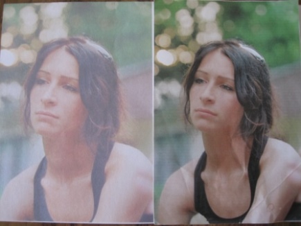

Но, на обычной бумаге выставила фотобумагу, отпечаталось ярче
1 оригинал
2 печать
  • Прикрепленное изображение: untitled3.jpg
  • Прикрепленное изображение: IMG_8071.JPG
  • Прикрепленное изображение: IMG_8070.JPG

Такая печать на простой бумаге - норма. Возможно, раньше Вы использовали другую офисную бумагу. Бумага бумаге рознь, хоть и по составу они близки. Ваша бумага принадлежит к классу С (низкосортных носителей), крупнопористая, на ней капли чернил растекаются и проникают внутрь глубоко. Посмотрите на обороте - видно напечатанное насквозь. Поэтому на поверхности мало что остается. Результат - бледный вид.
Возможно, раньше у Вас была другая бумага.
Если хотите печатать ярко на простой бумаге (в пределах возможностей принтера, конечно), то лучше взять бумагу класса А. Например, DATA COPY. А еще лучше - тонкую матовую бумагу (плотностью 80-110 г/м2).
А на простой бумаге лучше печатать пигментными чернилами на другом принтере.

Тест дюз в порядке.

|    Сообщение #10 Отправлено 22 апреля 2014 - 13:47   lyoka_d
и все-таки я уверена что было ярче
второй отпечаток давнишний
  • Прикрепленное изображение: IMG_8073.JPG

С тестом дюз у вас все ОК.
