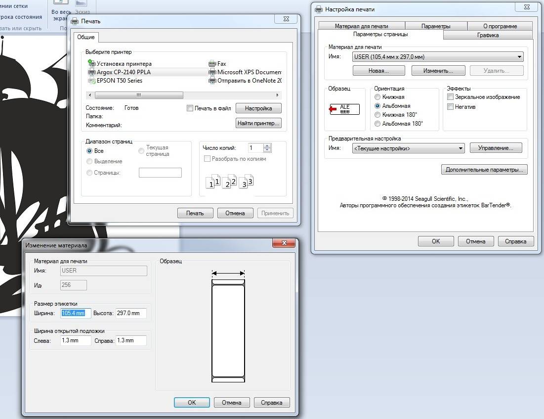

Установил дома на этот принтер драйвер и утилиты с офсайта (без принтера) и выяснил что в принципе можно на нём печатать с любой программы. Настройки драйвера это позволяют.

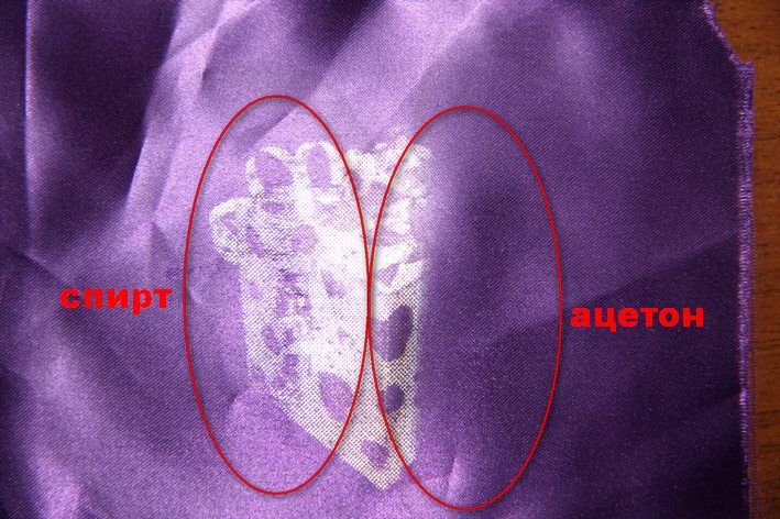

| Сообщение #11 Отправлено 26 апреля 2014 - 10:51
Печать настроечная пробная но для тестирования на стираемость подойдёт.
Ещё кусочек
после жёсткой стирки хозяйственным мылом
Потёр спиртом и ацетоном
Ещё кусочек

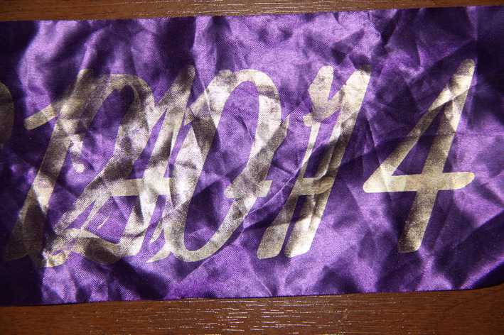

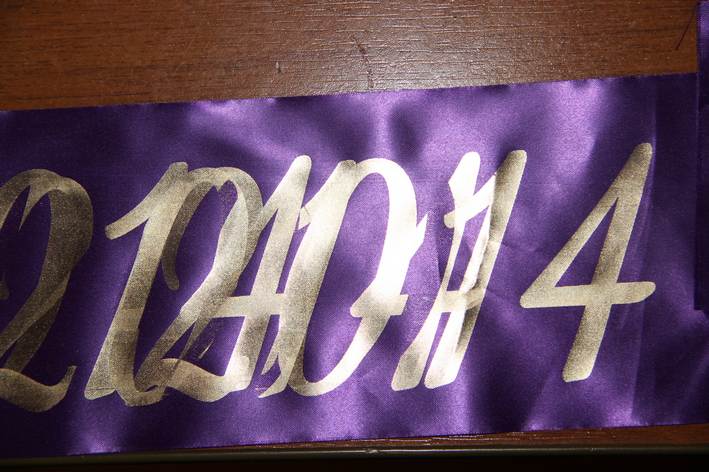

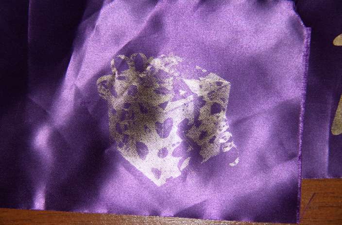

| Сообщение #13 Отправлено 26 апреля 2014 - 12:38
Да именно так. При первом пуске и проверки печати я перематывал атласную ленту и красящую ленту обратно и печатал несколько раз. Это видно на 1 фото. Смещение красящей ленты вызвало непропечатаные места то есть с них уже снят красящий слой. Остальная часть ленты без изменений. Второй рисунок напечатан в полутонах то есть реально он был цветным.
