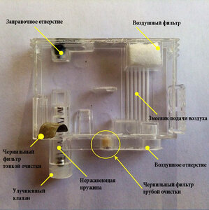

BURSTEN,
как и чем в этих изделиях удерживаются чернила от самопроизвольного вытекания в пг?
голый отсек для чернил...
| Сообщение #34 Отправлено 07 мая 2014 - 13:14
Система воздушных клапанов, смотрите фото.
Хотя для тех, кто печатает немного, мы рекомендуем НАНО 2 на Epson.
Улитка в ней работает по принципу двухполостной капсулы.
Ничего Никуда не вытечет.
#армия
