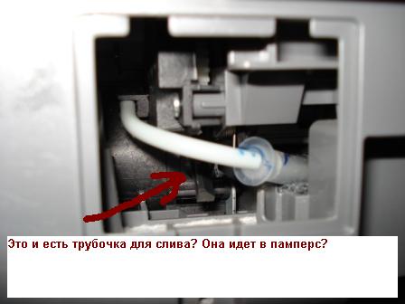

Здравствуйте! Открыл заднюю крыжку на RX600,но никаких трубок там неувидел,попробовал покопаться в памперсе(видимо это он,чёрный и мокрый))),но окошко настолько маленькое,что ничего не получается.Очень хочеца сделать слив,но как это возможно не могу понять? Помогите плиз....

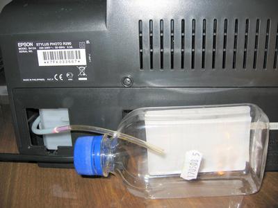

Здравствуйте. Поделюсь опытом вывода отработки помимо памперса в R290.
При покупке принтера мне сразу предлагали поставить СНПЧ с оговоркой, что гарантия пропадёт. Я не стал рисковать - вначале выработал родные картриджи, и убедившись, что вроде аппарат функционирует нормально - отвёз его в сервисный центр для установки СНПЧ. При заказе спросил, можно ли сразу вывести и дренаж, на что мне ответили категорически отрицательно.
Я им: "А вот у меня ещё есть С45 - так там сделали дренаж без проблем (правда, в другой "конторе")"
А мне: "Так то ж 45-й, а это - ФОТОПРИНТЕР!!!". Ну понятно, ребята набивают цену (хотя и так почти в 100 баксов установка обошлась). Плюс хотят, чтобы я в дальнейшем продолжал к ним его таскать для сброса счётчика... Счётчик то они сбросят, а будут ли памперс менять или стирать? Верилось с трудом. А ждать, пока чернила потекут внутрь корпуса, на стол, на пол, к соседям :) - как то не хотелось.
Потратил вечер на изучение данного форума - что и как делать. Что-то в одном месте, что-то в другом. В принципе, все есть - но решил объеденить для данной модели.
Итак:
- на задней стенке открыл маленький лючок (крепится защёлкой);
- снял трубочку, ведущую к ёмкости с памперсом. (всё это проделывается с помощью двух маленьких отвёрток и двух пальцев - большого и указательного. Даже не пришлось прибегать к помощи некоторой матери :) );
- нарастил данную трубку с помощью кусочка медицинской системы и обрезка пустого стержня от шариковой ручки. Отрезок системы немного проскальзывал по стержню - уплотнил силиконовым герметиком;
- в пустой банке из-под чернил (100 мл) с помощью ножниц проковырял отверстие чуть ниже крышки, с узкой стороны;
- с помщью двухстороннего скотча слегка закрепил пузырёк за заденй стенке, в отверстие ввёл свою нарощенную трубку;
- запустил прочистку - убедился, что чернила идут, как им и положено, в указанное место.
Всё. Субьективно, вылилась доволно таки солидная лужица - а ведь раньше всё это оставалось внутри!
И ещё - первоначально ёмкость для отработки хотел ставить вертикально (так бы и вместимость была больше), но по некотором размышлении решил, что не стоит оставлять конец дренажной трубки (с находящимися в ней чернилами) выше уровня капы. Мало ли чего - вдруг назад потекут.... Флакон положил на ребро - при этом дренаж вышел почти горизонтально.
Прилагаю результатирующую фотку - видно штуцер, куда раньше надевалась трубка и результат модернизации.
Совет всем - прежде чем задавать вопросы, что и как - немного поюзайте по поиску - в большинстве случев готовые ответы уже имеюся.
Спасибо за внимание, удачи! :)

Вот такую бутыль приспособил,
вытекло примерно грамм 50.гога2 сказал:

вопрос по конструкции от Iron Felix
- а зачем бутыль лёжа?
в вертикальном положении и дырки рядом - для воздуха и для шланга - 200 мл в активном сливе.
а так - проспите, батенька, соседей зальете :)

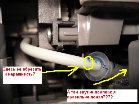

Вот ещё вопросик только ответьте да или нет. Всё на фото!!!

widok27, не надо обрезать трубку. Серая трубка легко вынимается из прозрачной (и вставляется обратно при необходимости).

Bofh спасибо!!! Хоть от такого же новичка услышал ответ, я понимаю что старожилы все заняты более важными делами чем давать одни и теже ответы новеньким, но тем не менее я у них просил просто ответить да или нет и всё!!! Потому что я считаю что лучше перебдеть, чем недобдеть!!! Ещё раз спасибо!!!
P.S. А то что не надо резать шланг я уже понял и сделал вывод только что на свой страх и риск без ответов. Получилось очень даже ничего. Ниже капы но и не слишком высоко, наращивать шланг не пришлость так как он и так достаточно длинный и мне родного вполне хватило.
