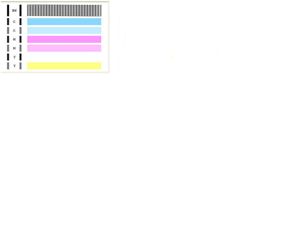

Добрый день! О чудо принтер как - же мне он нравится :)) .Звонит клиент,говорит - перестал печатать желтым. На принтере установлено СНПЧ от WWM.Прихожу,смотрю - воздуха в шлейфе нет,чернила в картридж поступают,на всякий случай подлил шприцом чернил в картридж,на салфетке четкий отпечаток всех трех цветов(включаю желтый),подумал неужели термоелементы сгорели(принтеру всего две недели),но по тесту дюз вроде непохоже.
Вроде впервые с таким встречаюсь,на всякий случай дрова переустанавил,юсб шлейф поменял - а желтого как и небыло......
Кстати тест дюз скачан с инета,я просто стер резинкой желтый цвет которого у меня нет.

СанСанич, так железные нервы нужны чтобы на такой принтер СНПЧ ставить "клиентам". Воздух из чернил скорее всего разрядился в желтую голову. Можно отмыть если сопла еще живы. Разбирать придется картридж прокапывать желтое сито и отачивать. СНПЧ естественно снимать.
Если есть четкий отпечаток на салфетке, но при печати отсутствует полностью цвет, то, видимо, отказала электрическая часть, посредством которой подавался сигнал на термоэлементы. А это не лечится.
Сгореть все сразу термоэлементы не могли, они постепенно выгорают, поэтому тест дюз тогда иной.
Уже проходили это. Электрическая часть там надежная и рабочая, промывать только нужно хорошо и с без разборки картриджа не обойтись. Если проколоть сито желтого фильтра то лайтовый желтый появится, только где прокол может не печатать потом, поэтому прокалывать фильтр не советую.

| Сообщение #6 Отправлено 17 апреля 2014 - 11:35
Но какая-то вероятность все-таки есть. И это будет понятно после рекомендуемых Вами манипуляций. Если дюзы станут постепенно появляться, значит причина не в электрическом отказе.
Помнится, с Лексмарками такое часто наблюдалось.
А вообще беда этих принтеров Canon в том, что даже пузырек воздуха может создать такую проблему, так как помпы-то нету! Один ракель, а он не способен подтянуть чернила к дюзам.
