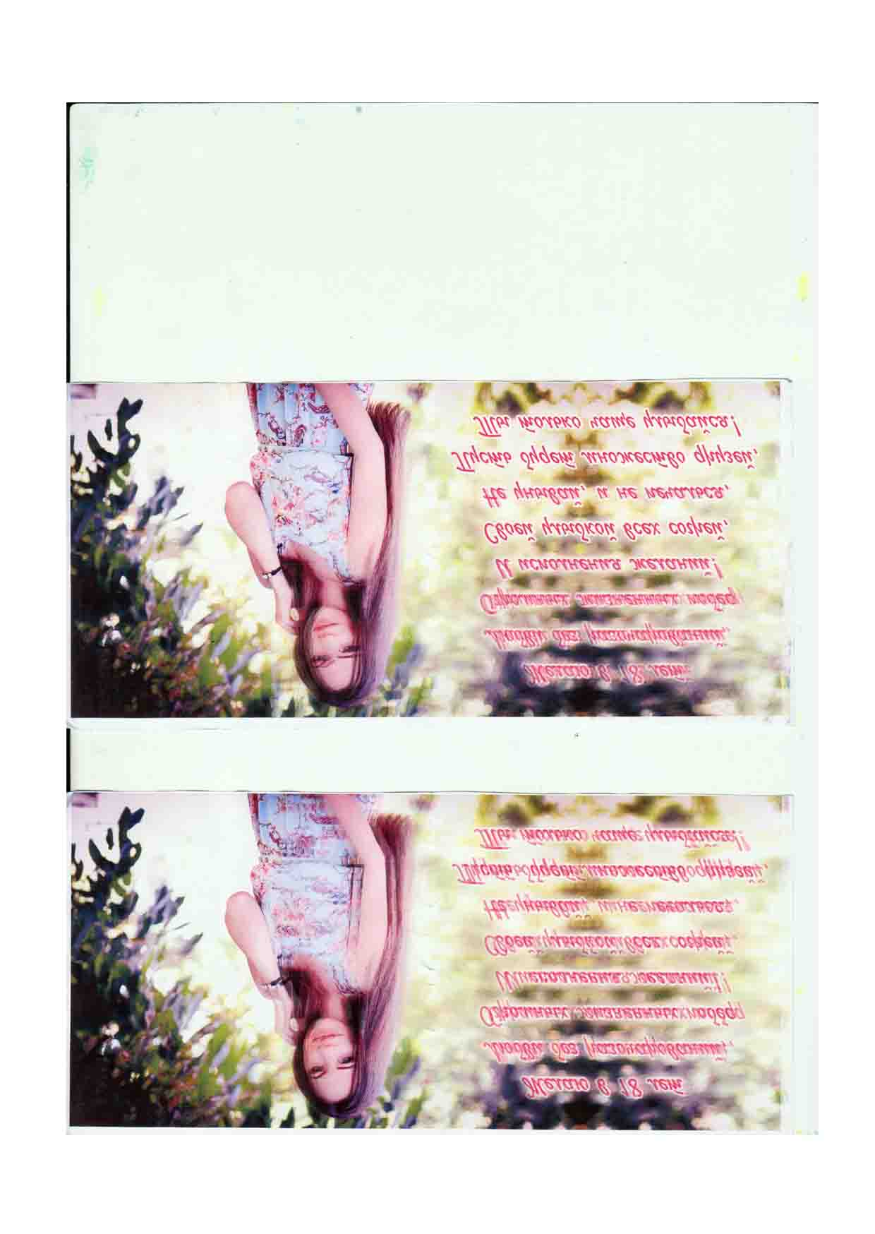

При печати происходит с изображением что-то не понятное,буквы съежают двоятся,глаза и волосы тоже,не пойму в чем дело?
фото прилагается.

неа,причем он не всегда так печатает может так раза 3 потом нормально выдает
| Сообщение #7 Отправлено 15 апреля 2014 - 16:19
И какая система установлена? Если шлейфовая, то может шлейф мешать движению каретки.

Принтер Epson Expression Home XP-33
Снпч инксистем картриджная
Заправлена правельно
Тест дюз замечательный нет возможности сейчас его отсканировать но он 100процентный.
Есть подозрение что это из-за шлейфа потому что он по умолчанию(инструкции ставился)не очень хорошо мне кажется.Вечером будет фото системы снпч и тест дюз.
