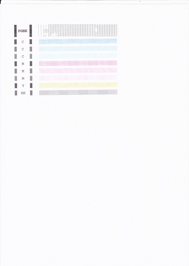

Живет (надеюсь и будет жить) дома МФУ Canon Mp540. Кормил только оригиналами. Печатал редко. Может в среднем 10 листов в месяц!
Проблема проявилась пару месяцев назад (примерно такая же, как в прикрепленном файле) начал полосить.
Начал читать Интернет, не сильно углубляясь в тонкости по форумам был приговор ПГ, потому что иногда печатал при закончившемся одном цвете , ну максимум пару страниц. Морально настроился на покупку нового МФУ, но так как раньше намного проще было купить что-то более-менее нормальное (сейчас с этим проблемы), попал сюда и увидел похожие проблемы с Canon и решаемые положительно.
Начал с азов промывки по мануалу http://reseters.ru/...howtopic=15104. Промывал зеленым ММ. Сегодня купил набор OCP залил в 520 картридж черных BKP44 и пошел на пробный тест (в остальных остались еще оригинальные чернила, но на подходе к концу). Также и полосит, ничего не поменялось. Делал очистку обычную и глубокую. Куда копать? ПГ, кстати, визуально в хорошем состоянии, без прогаров (чего изначально боялся из-за печатания без одного цвета). Может стоит промыть с помощью RSL 100? Может замочить ПГ на ночь?
Прикрепленный файл в большом разрешении: http://yadi.sk/d/EMJwwZFOMTjSV (Сейчас только заметил, что как-то безобразно сканер начал сканировать).
Заранее благодарен.

Если печатали пустыми картриджажи, то у вас скорее всего выгорели кристаллы и тогда пг восстановлению не подлежит.
| Сообщение #3 Отправлено 15 апреля 2014 - 12:11
Визуально это можно как-то увидеть? Чтобы удостовериться, что мертвая голова.

mp540, голова рабочая. Прокапать для начала дестиллированной водой все сита. Затем проверить наполнители в ПЗК. Заправить все картриджи свежими чернилами. Как правило восстановить линию PGBK будет сложнее, лучше туда залить воду или альтернативу OCP BK-35.

SCORPIC, спасибо за обнадеживающую информацию.
Сегодня купил RSL100, попробуй ей помыть и на ночь оставить.
Кстати, вспомнил, почему изначально решил, что что-то погорело в ПГ. При печатании выдал ошибку (точно не помню без одного цвета или со всеми), полез в Инет, ошибку сбросил, но там то кто-то и расшифровал ошибку, как о выгорании ПГ. Номер ошибки не вспомню, может хранятся где-то логи, чтобы точно сказать?
