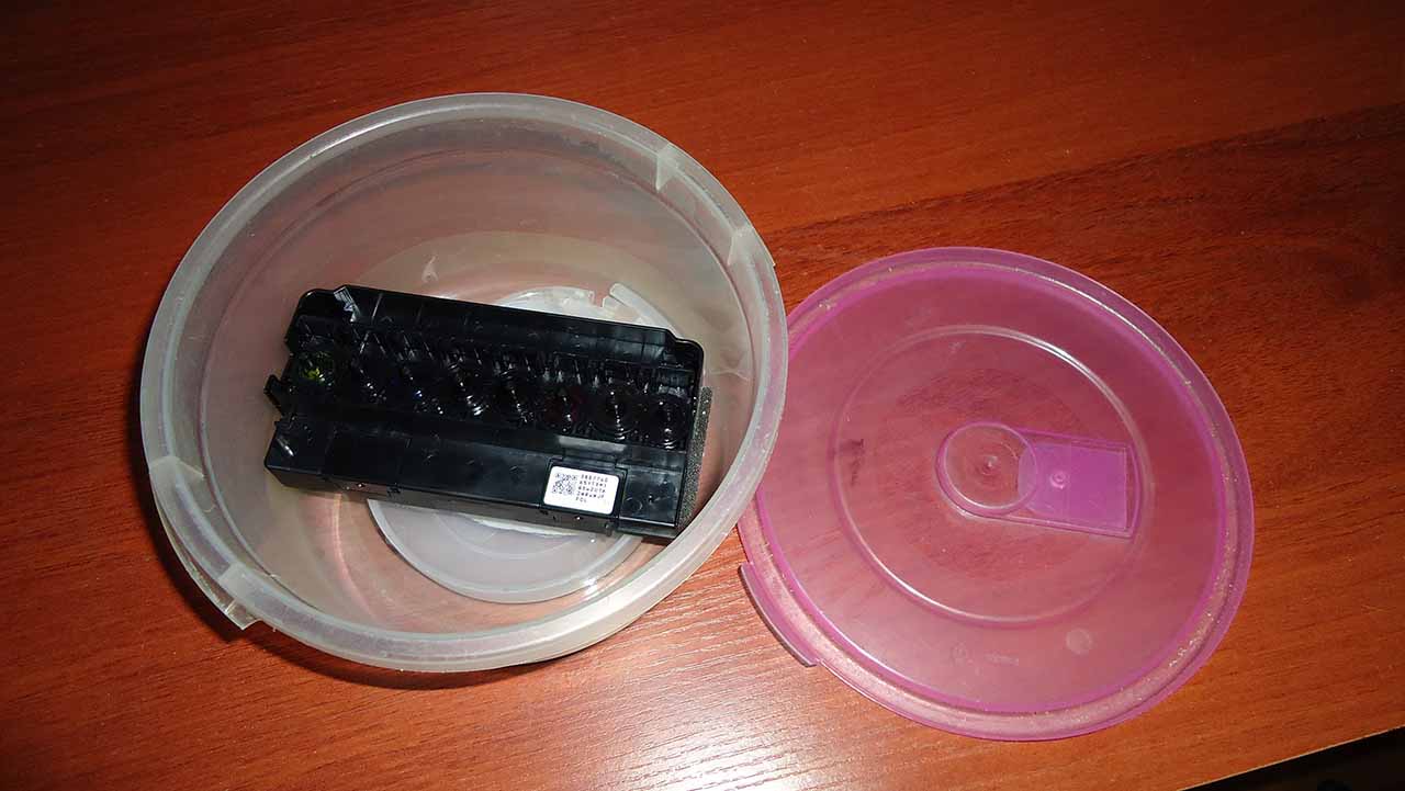

Снял головку и долго и нудно отмачивал её в этой жидкости, положив в герметичный контейнер, чтоб не испарялась шибко. Кстати весьма отличная замена известному ММ! Отмачивалось гдет с сутки.

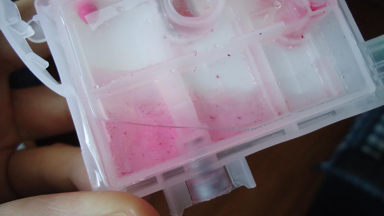

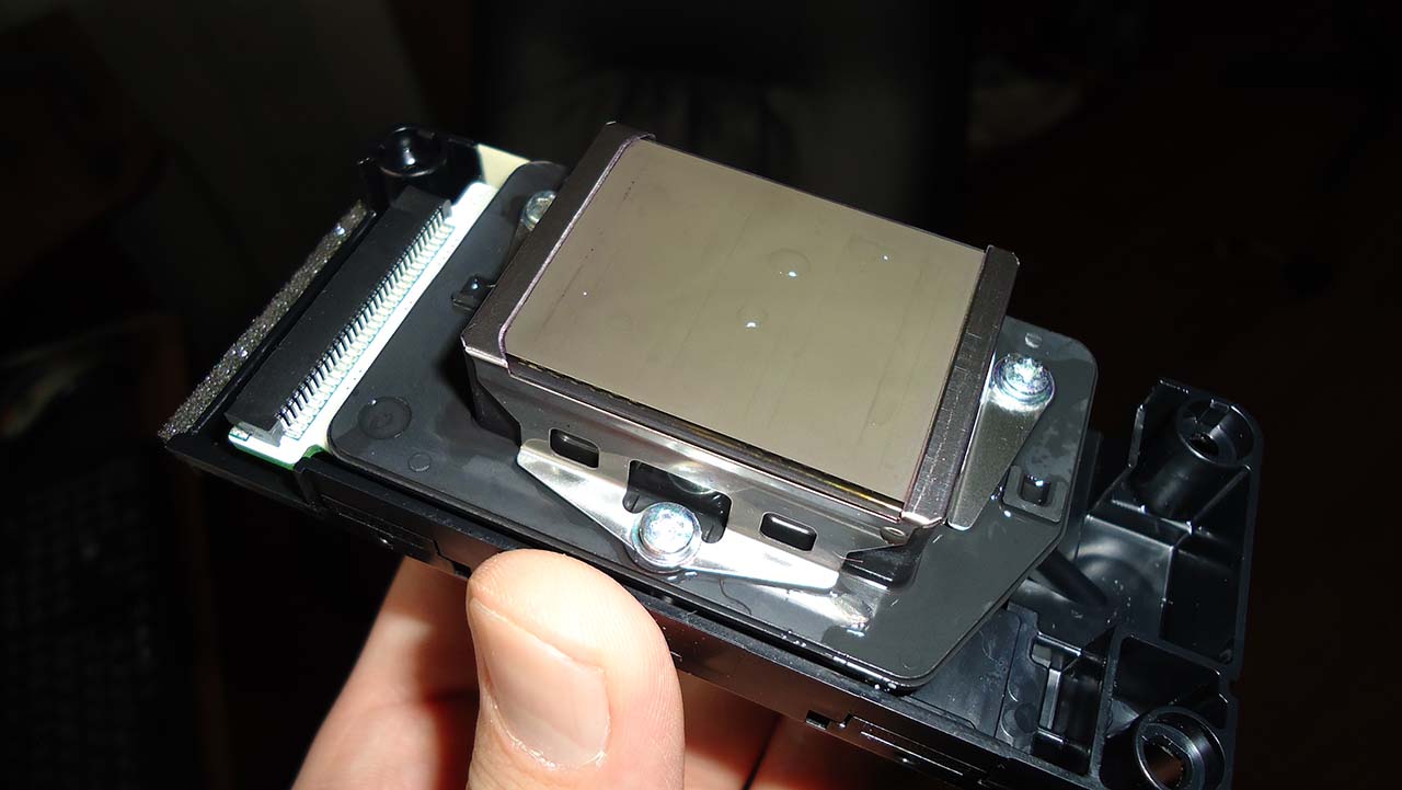

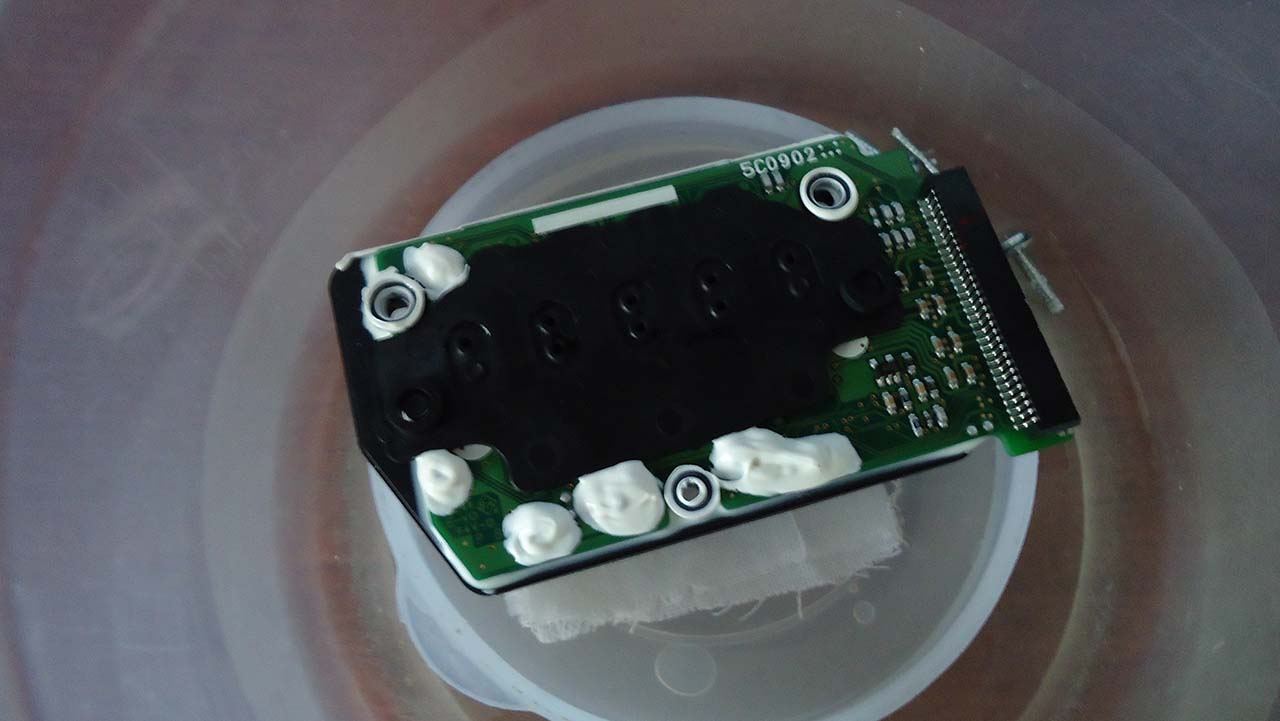

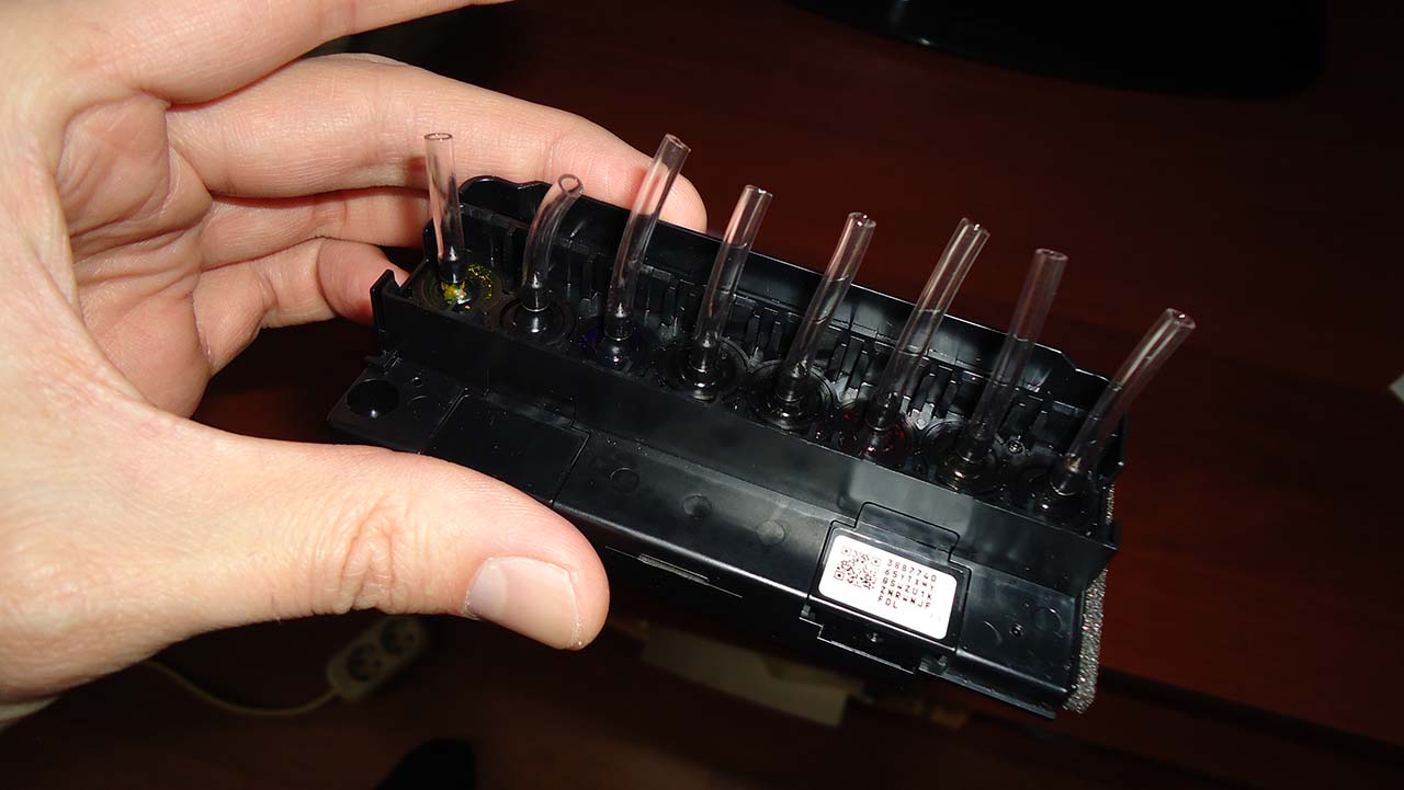

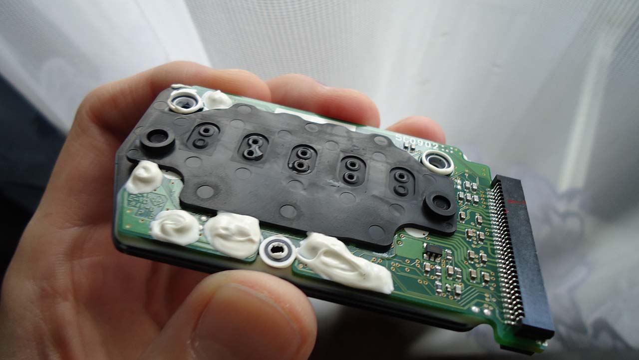

После полного абсолютно отмытия головы в этом растворе, и прокачки шприцем(весьма аккуратно и осторожно) подогретой жидкости, результат нулевой! Как было забито так и осталось, не более 10% дюз пробились(ну это чисто визуально)! Решив не спешить и не желая совсем убить измученную голову, оставил её отмокать в растворе ещё на трое суток, заполнив каналы промывкой, прокачал - тот же результат... Совсем озверев от горя, я прокачивал 5кой горячую промывку для окон, уже с весьма изрядным усилием, мол терять то уже нечего если что... К моему удивлению, голова это выдержала! Правда количество пробившихся дюз совсем не увеличилось.. Причем при прокачке было ощущение что забиты еще и фильтры внутри головы! Пришлось её полностью разобрать: снял бандаж на трёх болтах, отцепил резинку, промыл от штуцеров вниз той же жидкостью, положил сушится.. Осталась собственно сама печатающяя головка с платой, дюзы по прежнему на которой были забиты насмерть.

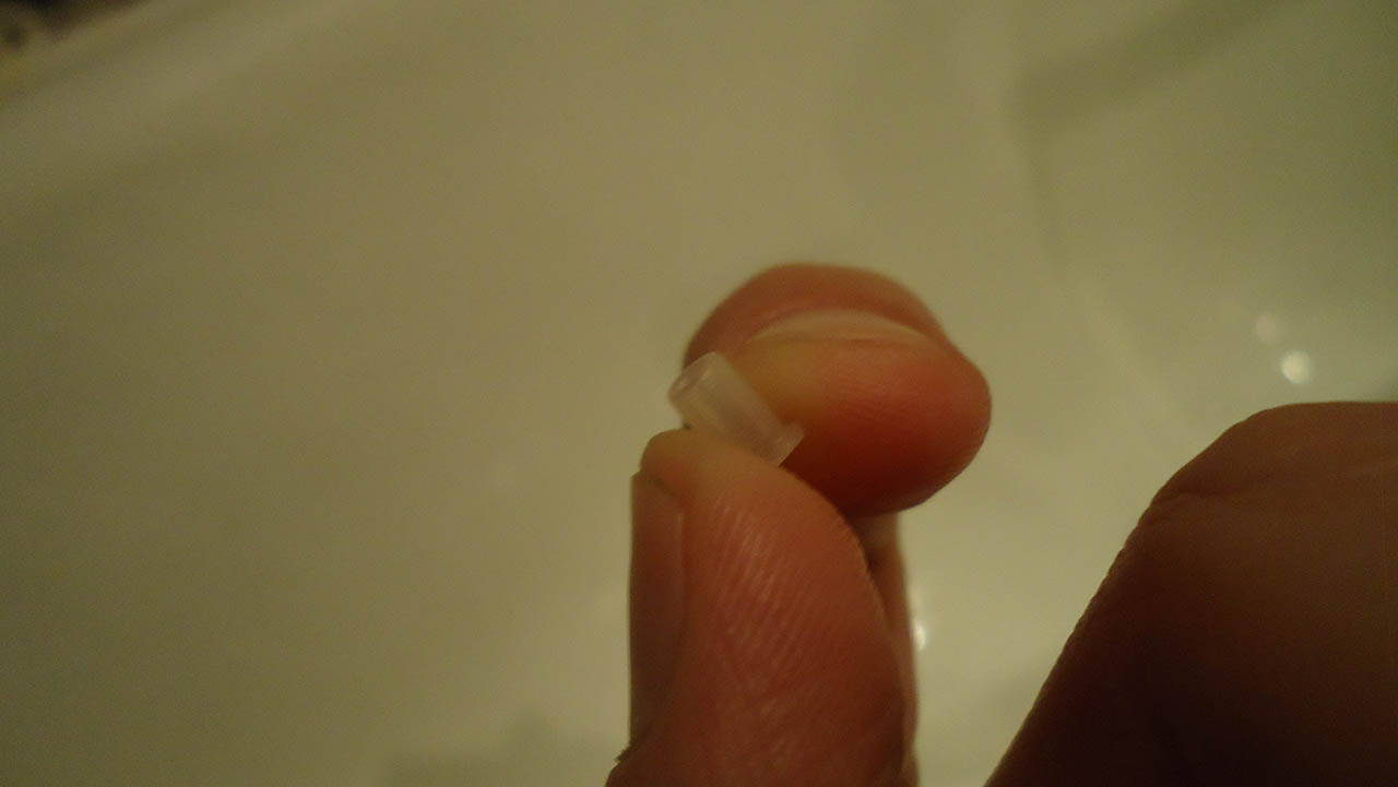

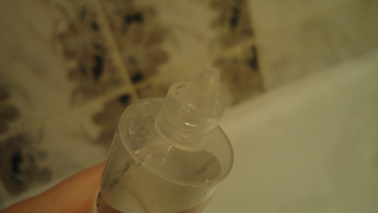

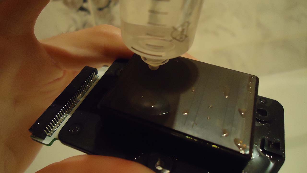

Поняв что давление и промывку нужно прикладывать адресно к тем из них кто забит, я сделал следующую хитрую штуку: в наборе то ли от СНПЧ то ли от ПЗК(честно не помню)мне попались такие вот переходники, видимо из силикона, они мягкие и с небольшим усилием их можно насадить на шприц. Далее набрав в 20ку(!!!) разогретое "Сияние" начинаю с приличным давлением проходить по пластине головки, в тех местах, где расположены дорожки дюз забитого цвета - начинает выкапывать грязь из каналов, процесс пошел! Прижимаю переходник с шприцем к головке и прохожу так по нескольку раз дорожки, затем высасываю пузырьки воздуха в обратку из дюз. В конце концов, пробились и пузырьки давать стали все! Прижимать нужно не слишком сильно, ровно настолько чтобы обеспечить герметичность и не допустить разбрызгивание жидкости. Вероятно по такой методике можно прочистить совсем уж мёртвые головы, не повредив их...

Отключаю всё, разбираю снова, промываю голову(разбираю, отделяю резинку, печатающий узел, блок штуцеров с фильтрами, погружаю целиком(!) печатающий узел в дистиллировку, достаю, обдуваю сжатым воздухом из той же 20ки) ложу сушится..
Я использовал отрезок (2см) силиконового шланга - Шланг вакуумкорректора ВАЗ 2101-09 (силикон), прекрасно одевается на шприц.
Отрезать его лучше острыми кусачками, срез получается ровнее.
Он конечно менее удобен из-за толстой стенки, зато площадь контакта больше и это более щадяще для ПГ.

Нашёл, это называется Bend Sleeve, запчасть от СНПЧ:
100 pcs tube bend sleeve for Diy CISS Kits ink system
Continuous Ink Supply System Universal 4Color CISS kit with accessaries ink tank for HP Canon printers Drill pumping ink folder

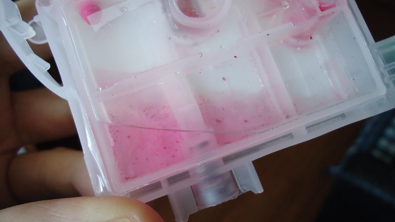

Прикрепленное изображение: pigment.JPG
А как по Вашему должен выглядеть пигмет с водой? - не ужели должен был раствориться ? :biggrin:
