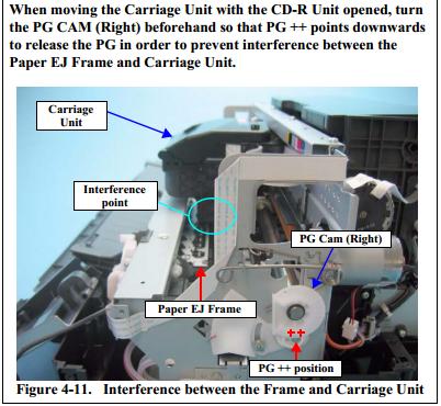

При включении с закрытой крышкой(на которой надпись Epson) принтер выходит в готовность и нормально печатает,а вот если ее открыть то начинают очень быстро мигать индикаторы бумаги и краски. Статус-монитор пишет "Общая ошибка". Есть подозрение, что я как-то неправильно установил шестеренки(PG Cam),хотя сделал вроде бы правильно: при открытом CD-R Unitе "++" вниз.
PrintHelp выдает 0x70 Motor drive fatal error(APG)

Проблема оказалась всё-таки в шестернях.А точнее в APG Assy. При сборке нужно выставлять шестерни СТРОГО по меткам.
Ну и в правильном положении должна находится шестерня направляющих бумаги (Upper Paper Guide).
В противном случае появляются отклонения в работе. Такие как:
1) Аппарат включается,выходит в готовность и даже печатает как надо,а вот при попытке сделать прочистку-Fatal Error(быстро мигают 2 лампочки).
2) Или же при открытии лотка для CD уходит в такую же ошибку.
Возможно бывают еще какие-нибудь симптомы.
После правильной установки принтер заработал как требуется и подобных симптомов не наблюдается.
