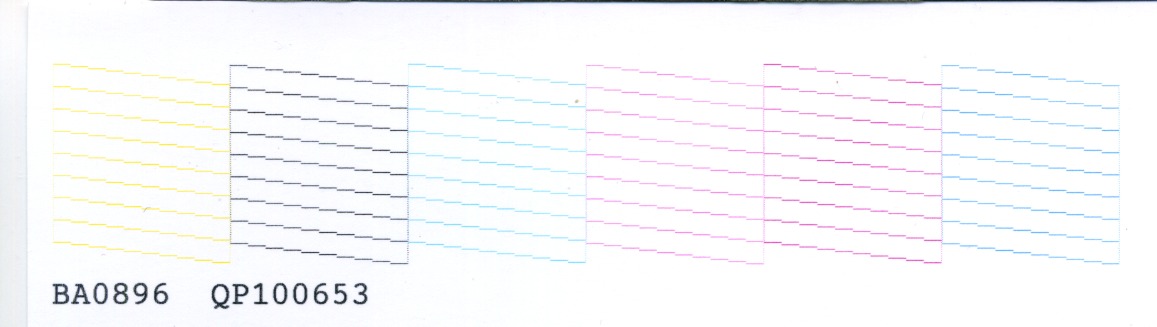

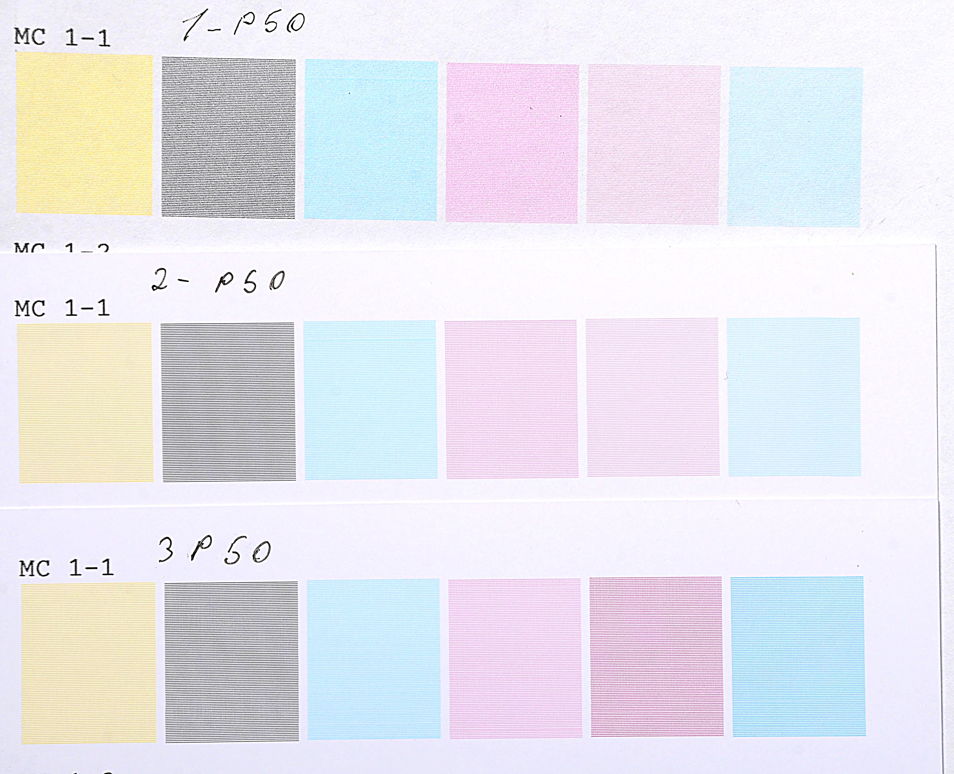

| Сообщение #9 Отправлено 03 ноября 2018 - 11:36
В том то и дело что не перепутаны. Ставил СНПЧ с принтера №3 на два других и всё равно одно и тоже.
| Сообщение #10 Отправлено 03 ноября 2018 - 12:03
Ну где же не перепутаны, если даже на скане видно. После светло-синего должны быть светло-красный, а темно красный идет пятым по счету, перед темно-синим.
У Вас же на первом скане перепутаны местами две магенты, а на втором - Cyan одинаковой интенсивности, т.е. кто-то либо долил Cyan в Light-Cyan, либо наоборот.
