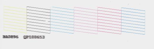

здрасьте. принтер эпсон Т50, СНПЧ INKJET, чернила INKTEC. проблема такая- двоится картинка, как бы 3D смотришь без очков, как бы тень откидывает вправо где-то на 1 мм. Энкодерная лента (не совсем конечно) но чистая, протирал несколько раз. печать дюз нормальная кроме надписи снизу,буквы двоятсяПрикрепленное изображение: дюзы2 001.jpg

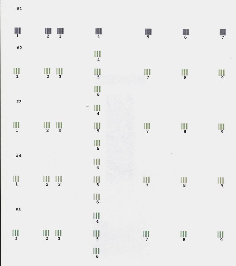

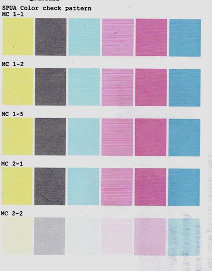

Очень интересный калибровочный листПрикрепленное изображение: калибровочный лист 001.jpg
Я как понимаю квадратики #2-5 должны быть примерно как квадрат #1. калибровку не делал.

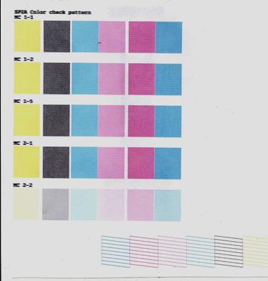

Вчера мучился с подобной проблемой, переделал Т50 в Л800. Калибровку делал из AdjProg. Bi-D adjustment. МC1-1 и МС2-1 были такие же как у вас, квадратики без серединки. Диапазон менял от -40 до +40, картина без изменения. Впоследствии выяснилось что не печатает самый светлый квадрат (печать с минимальным размером капли) в тесте режимов печати у желтого цвета. ПГ покупал новую, Плата рабочая, на другом принтере проверенная и ПГ тоже. Выяснилось, что замыкал шлейф на плате определения чипов (Cartridge Chip Board (CSIC)) Отсоеденил шлейф (Л800 если мы помним безчиповый, значит планка не нужна) проблемы ушли. Как появилась ваша проблема? Двоить стало сразу? или постепенно двоение увеличивалось? Сделайте тест режимов печати, может у вас точно, банально загустели чернила?

сначала использовались чернила INKO по сто грамм раза четыре покупали. было все нормально,печатали в основном на диске и обложку для дисков. фотобумагу брали не ниже 230 грамм. сейчас чернила INKO не выпускают, они поменялись на фирму MOORIM. последние два раза заправка чернилами INKTEC. были простои (недели по две-три), старались каждую неделю хоть одну фотку напечатать, чтоб не засохло. помогала обычная чистка дюз 2-3 раза.
Прикрепленное изображение: принтер 001.jpg как-то так, цвета присутствуют все.
Прикрепленное изображение: принтер2 001.jpg опять цвета все.

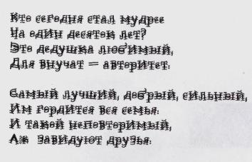

так выглядит текст из вордаПрикрепленное изображение: принтер3 001.jpg
просто 3D картинка

цвета на тесте дюз нормальные
Только на цвет смотришь? И больше ничего не видишь на тесте или всё остальное не принципиально?
Просмотр сообщенияpepsiman сказал:
|    Сообщение #9 Отправлено 12 апреля 2014 - 22:01   p-78
тест режимов печати и дюзПрикрепленное изображение: тест 001.jpg
вроде бы все нормально, кроме букв, которые двоятся.
они не так сильно яркие, немножко посвелее. я их исскуственно подконтрастил чтоб виднее было.
а зазор между квадратиками почему неодинаковый?
на другом таком же принтере полосит лайт магнета и зазоры одинаковые
Прикрепленное изображение: тест2 001.jpg
там сзади буквы просвечиваются, плииз внимание не обращать
|    Сообщение #10 Отправлено 13 апреля 2014 - 00:09   MaK7

То что Вы по тесту писали: посмотрите на буквы, они двоятся на фото, а дюзы чистые не спорю. Почему тест не двоится? Постараюсь тоже ответить: Все черточки делаются за один проход головки, один раз проехала сделала все ОК. А буквы под тестом если мне не изменяет память печатаются в два или три прохода туда-сюда. Из за дерганий таких с моторчиком и получается двоение. (когда картинка печатается или текст на листе аналогично). На роторе (якоре) электродвигателя есть дорожки, которые контактируют со щетками подающими на них напряжения (надеюсь физику все помнят), при перегреве двигателя изоляция на обмотке ротора может оплавиться (если были перегревы), и сопротивление на соседних дорожках будет различным, вследствие этого ток протекающий через обмотку будет так же скачкообразный. Такое микроизменение будет не заметно для глаза, но если погонять его под сильной нагрузкой еще, то думаю ситуация ухудшится и это станет явно заметно для глаза. (каретка будет явно дергаться при проходе).
