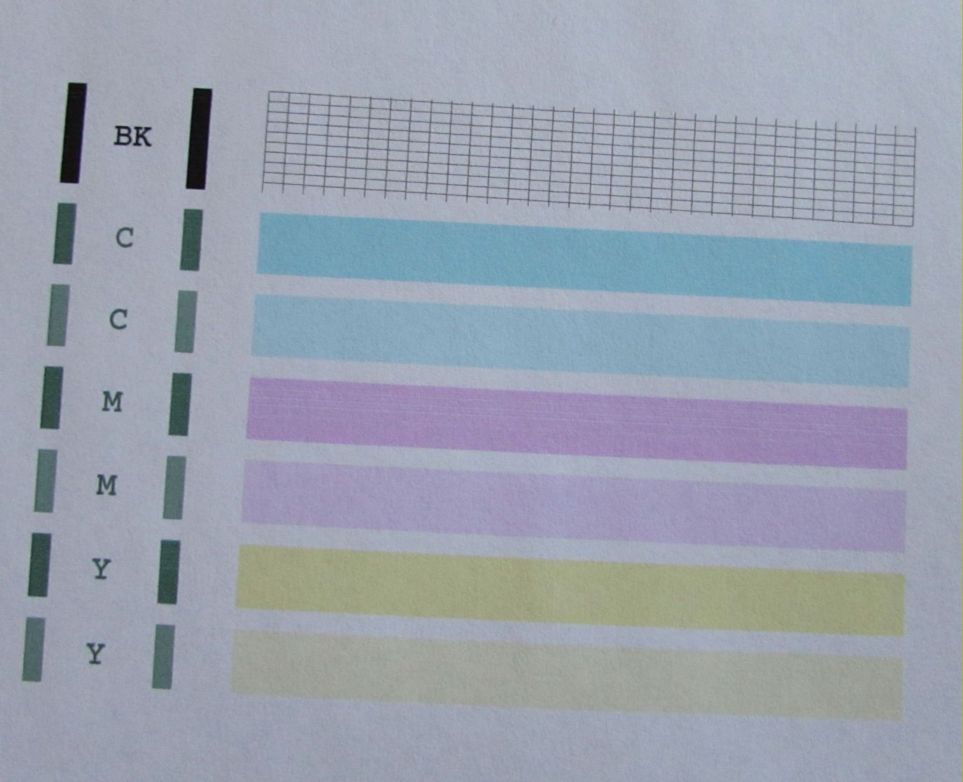

Судя по тесту, у Вас с маджентой не все в порядке. Поэтому может появиться зеленый оттенок.
Также причиной изменения тоне могут быть:
- смена бумаги, на которой печатаете. Покрытие фотобумаги может кардинально изменить цвет,
- те чернила, что Вы заправили - это другие, отличающиеся от оригинальных чернил в картриджах. Поэтому также могут дать сдвиг по цвету.
Уточните, о чем речь? какие чернила, какая бумага.
