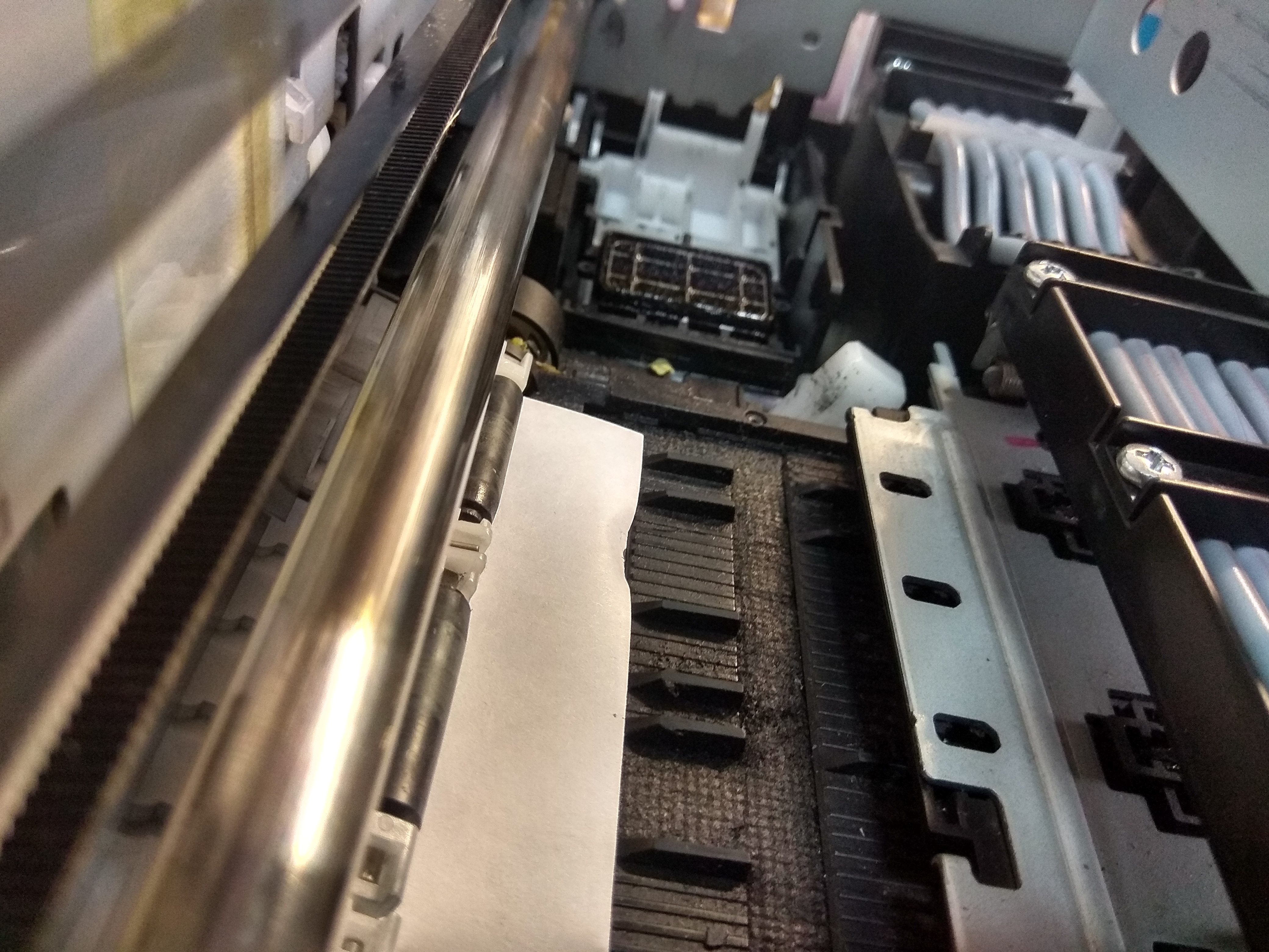

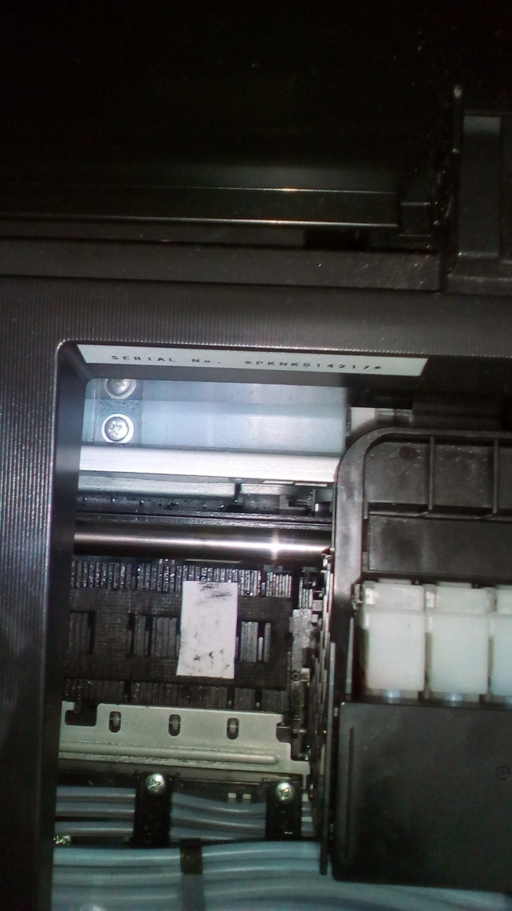

| Сообщение #10 Отправлено 27 мая 2021 - 14:02
Похожая проблема, бумага упирается в пластиковый выступ.
Подклеил самоклейкой, но теперь при входе бумаги загорается правый индикатор.
Датчик на ПГ видит кусок и не дает печатать? Как еще можно исправить проблему?

уродливый парень, подумайте почему бумага стала упираться, почему раньше этого не происходило. Причину и устраняйте.
Либо бумага такая "плотная", что так прогибается, либо что-то перестало её направлять более горизонтально. При нормальной печати бумага НЕ должна и близко находится возле памперса под головкой, не то что так в него упираться.
