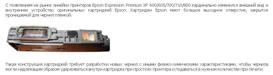

Желательно тест дюз еще бы глянуть, какие чернила, как долго они в эксплуатации. Скорее всего нужно просто сменить чернила для этого принтера, или подсос воздуха в ПЗК (не нано)
| Сообщение #6 Отправлено 09 апреля 2014 - 08:02
Причем на подходящие, а не предназначенные для других линеек принтеров.
Аргументация сказанного:
| Сообщение #7 Отправлено 09 апреля 2014 - 10:49
mihailch68,
У Вам картриджи с абсорбером.
Его качество - крайне важно при эксплуатации.
Рекомендовали бы перезаправку оригиналов с сменой чипов, либо НАНИКИ с 3М наполнителем.
Чернила от RX700 не подойдут, ребята правы.
