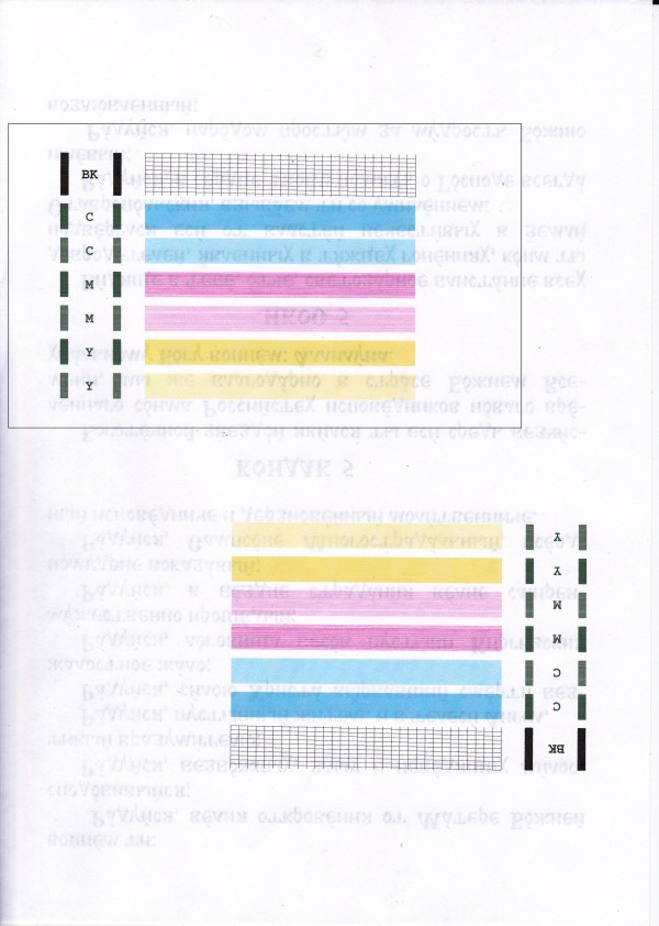

Доброго времени суток!
Ситуация такая. По неопытности залил в СНПЧ-КОНСТРУКТОР для принтеров CANON непонятные чернила галимового качества. В PG-512 залил CIM 810A. В CL-513 серию C2010-C2011/C/M/Y. Заправка проводилась в полупустые картриджи без предварительной промывки. Результат после распечатки ~150 фото формата А4 в цвете, и 4000 А4 текста. Сканы прилагаются.
Есть желание промыть голову и заменить чернила. Только не могу понять чем промывать ?) Промывкой от пигменты или от водянки?
Начитавшись форумов решил искать черный цвет - водорастворимый. Нашел только Универсальные от Hi-black,a. Стоит их заливать или все таки пигментные BKP 44 OCP и InkTec C2010-100MB лучше будут для долгой жизни головы ?)
Спасибо!
MP280 Нет дюз...

Картриджи вскрывать, мыть наполнители, сушить. На дозирующий фильтр капать промывкой ОСР или киллбилл, не поможет, тады подержать над кипящим чайником, только не увлекаться. Если картридж будете вскрывать, то прийдеться распрощаться с СНПЧ.

Губки промываете под краном, сушите, промываете ПГ, собираете обратно, если не получиться, держим над чайником. А лучше купить новый картридж, тогда мозги скрипеть не будут.

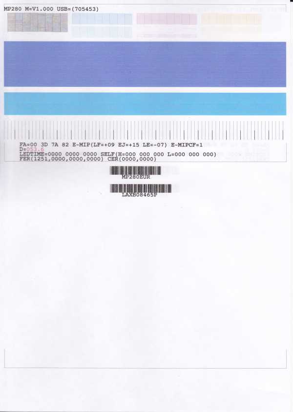

Теперь новая проблема ... При печати коретка начинает замедляться и так до полной остановки. Принтер вылетает в ошибку 5100. После включения печатает нормально максимум 3 А4 (фото) потом ситуация повторяется. Напраляющию коретки смазал литолом. Она летает тока в путь.

Каретка двигается свободно. Включение и выключение помогает! Она так занятно останавливется... Прям как умирает, еле еле ползать начинает а потом стопарится. Причем это происходит тока при печати на цветном картридже...

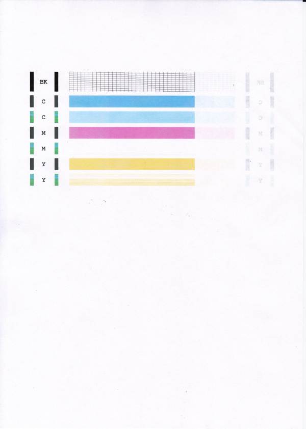

Вот "убитый" картридж...
"Полосит" чутка ... Мыть его ?)

Да развеж это убитый?))
Пигмент только OCP BKP44.
Остальное, либо OCP, либо WWM.
Не надо сразу КиллБилл и прочие извращения. Сначала промыть магенту (розовый) OCP RSL без вскрытия. Потихоньку вкачиваем два шприца 10 мл подогретой до 30-50 градусов OCP RSL на водяной бане. Затем другим шприцом откачиваем и опять закачиваем. И так несколько раз. Потом заливаем хорошие чернила.
Можно, кстати, чуть попечатать сервис-жидкостью, поделать программные прочистки. Потом тоже самое с композитом из новых чернил и RSL, если потребуется.
Перед использованием OCP BKP44 рекомендуется промыть промыть пигментный картридж OCP RSL.
