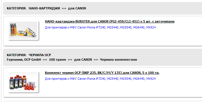

Всем привет ! Помогите мне пожалуйста разобраться в чем проблема ??? Суть : купил на днях комплект нано 2 bursten + osp комплект в общем с промывкой, все сделал как по инструкции - прокапал начисто, отмочил где то час, может не много больше - разводов нет, все хорошо, заправил наники, сделал глубокую очистку 3 раза, начал делать тестовую печать нет голубого и розового цвета, опять снял покапапал картриджи проверил ВО, все в порядке - в общем мучил, мучил - оба цвета полосят потом голубой перестал полосить - после какого то момента мучений, маджента осталось ? Что делать ? Или все ... не стоило вообще туда лезть и голове хана ? P.s сегодня опять делал глубокую очистку, опять розовой пропал, вытащил картридж подзоправил, цвет появился но все ровно полосит ... Помогите мне плиз, а то уж очень жаль за все эти потраченные л.в.

BURSTEN, да наники с чернилами те самые, ALEX FOX, да до этого были только оригиналы
