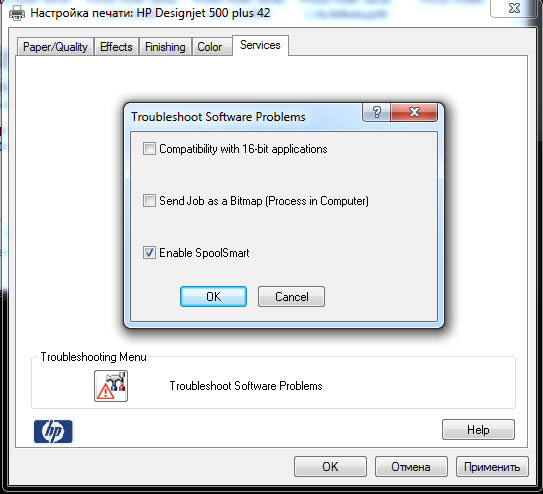

В настройках галочка "Начинать печать после помещения в очередь всего задания" стоит.
В настройках драйвера: Servises галочку "Enable SpoolSmart" и ставила и снимала...
В итоге - изменений нет никаких.
Единственное, после чего плоттер согласился напечатать лист полностью - когда выставила в нем настройки на худшее качество печати.
На чертежах - не принципиально. Разница не ощутима. А вот на фото..... (((

галочки-птички в настройках - ловля блох
Много где читала, что настройка на "брать память с компа" помогает. Но видимо это сааавсем не мой случай ))

Разорилась. Купила HP GL-2 со 128 метров памяти.
Функция send job as a bitmap теперь есть. Галочку поставила.
А толку нет. Печатает точно так же. Сижу реву ))
