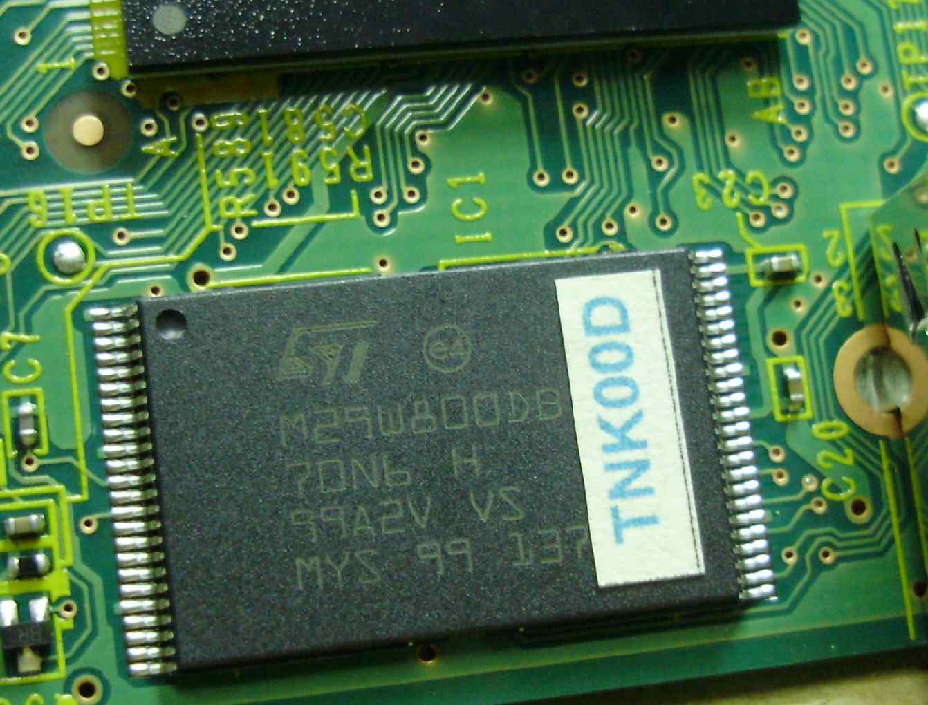

с т50, такая же фигня будет, не конфликтуют R290 и L800, переделываются в эти модели одинаково. Для переделки В 290 нужно менять контактную планку для картриджей, для л800 она вообще не нужна. Вскрывайте мат плату, перепаивайте Микросхема флэш-памяти FM-L800
от л800 или 290го и вперед. Посмотрите кто производитель флэшки, если spansion , перешивается програмно антипамперсом Л-серии, если SCT, можно программатором перешить, если епсон, не шьется. Или покупайте у ресетеров
P/S после перешивок или перепаек, нужно програмно подправить, сделать инициализацию с помощью принтхелп или AdjProg, у л800 уровень чернил не сбрасывается, 290ый как P50 определятся будет. А так все работает, переделывал много раз

| Сообщение #4 Отправлено 07 апреля 2014 - 08:21
| Сообщение #5 Отправлено 07 апреля 2014 - 11:35
А можно расшифровать микруху, если не трудно.
пардон, не sct а ST - M29W800W800DB
попробуйте принудительно поставить на один из принтеров драйвер от Т50 или от 290го, иногда спасает, только уровень чернил не покажет и ругается периодически комп, что не то устройство, а так работает
