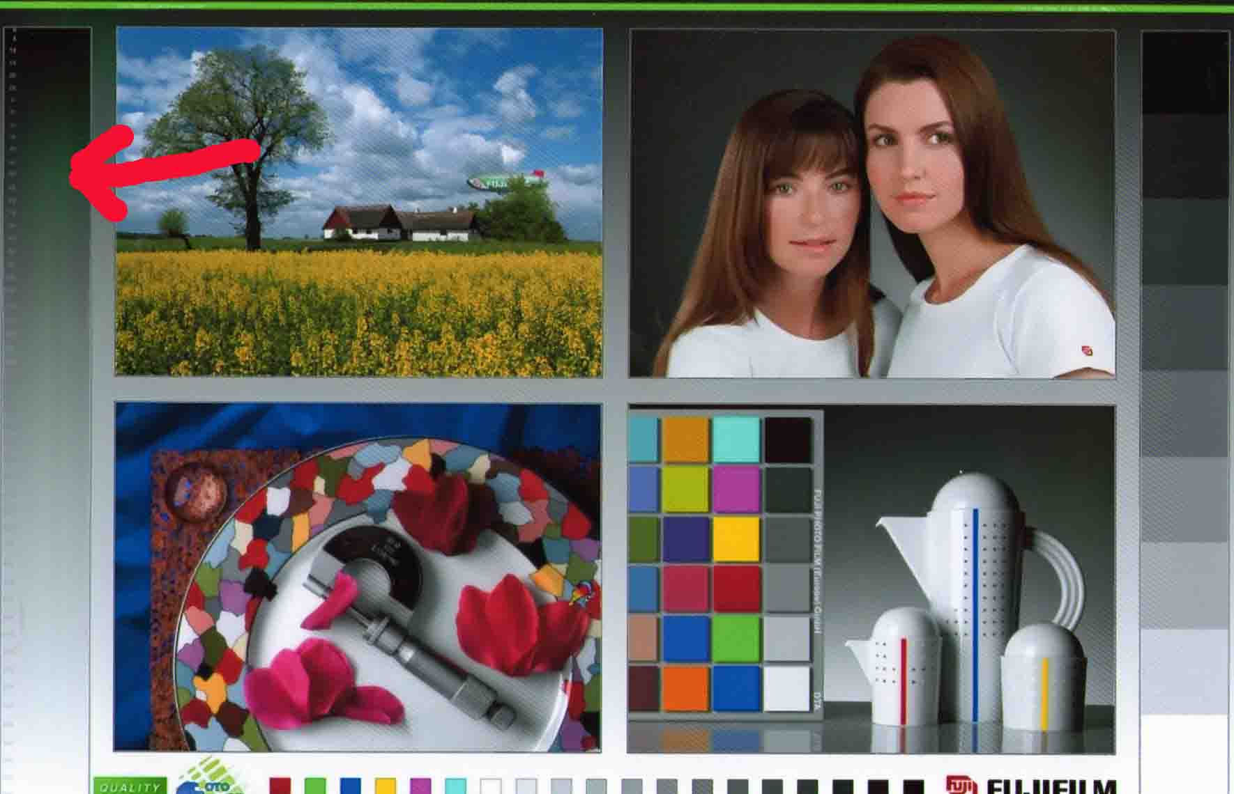

Здравствуйте. Принтер Epson L800 в начале любого листа светлая одна или две полосы синего, жёлтого цвета. Тест дюз нормальный. Чернила оригинальные. Принтер новый - 8 месяцев. Печатали раз в неделю только для того что бы не засох. Запустил в эксплуатацию и вот он подарок. Уже неделю бьюсб и бестолку. Бутерброды, открытие заглушек, подъём доноров, протирание энкодера. Перелопатил форум - результатов ноль. Помогите направте - где искать. Сам немножко понимаю, но сейчас туплю. В принтере уже разочаровался.
Помогите.
С уважением ко всем ответившим.
  • Прикрепленное изображение: img182.jpg

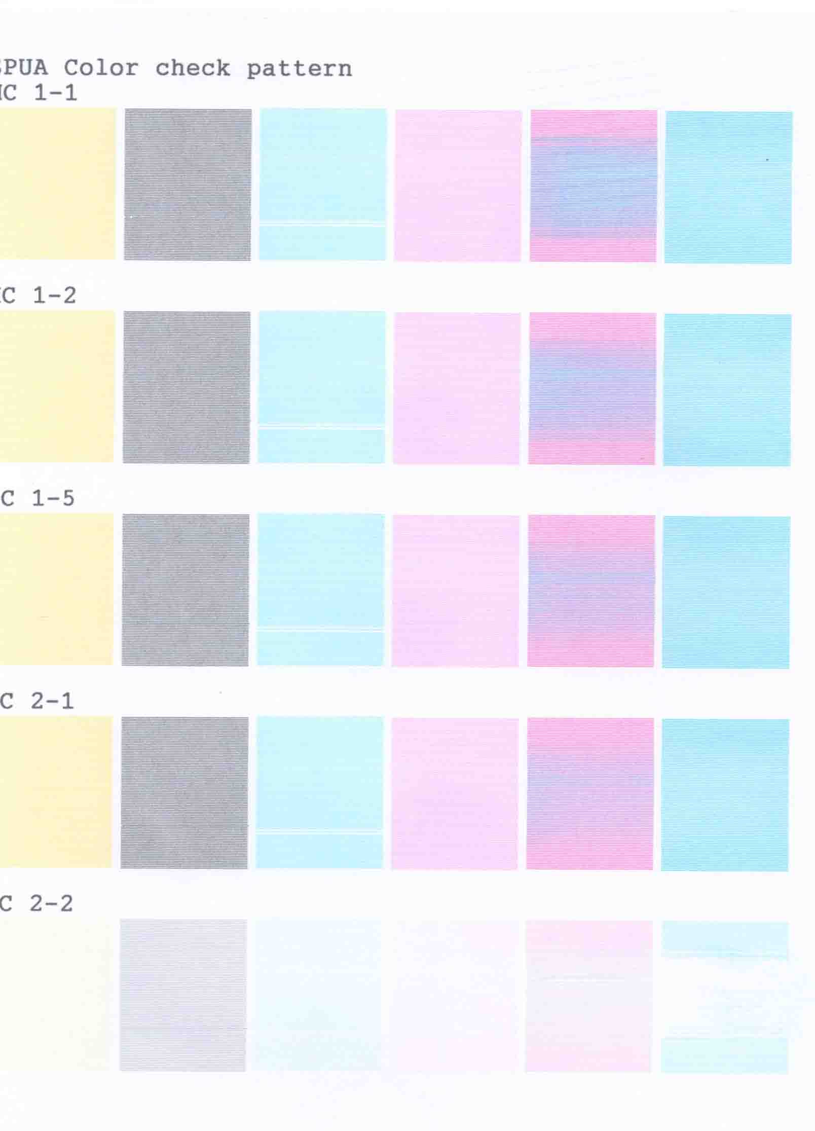

|    Сообщение #5 Отправлено 06 апреля 2014 - 22:14   bilina
Подскажите пожалуйста, что это означает и что делать. Только сейчас установил прогу и сделал тест.
  • Прикрепленное изображение: img185.jpg

|    Сообщение #10 Отправлено 07 апреля 2014 - 04:00   pepsiman
Просмотр сообщенияaVs сказал:
Форум читать - проблема известная и процедуры стандартны именно для L800.
В чем проблема? даже интересно. Судя по тесту режимов печати, то похоже что загустели они, но если это оригинал (тоже ведь могут). Подмешивание синего в красный, на тесте режимов печати - если не разгерметизация ПГ (после танцев все возможно), то возможны проблемы с капой, остатки чернил назад в ПГ. У вас слив чернил наружу выведен? Демпферы не завоздушены? воздух из них выгоняли?

|    Сообщение #13 Отправлено 07 апреля 2014 - 05:38   Nikolai67
Просмотр сообщенияpepsiman сказал:
Не похоже на то что загустели. При загустевших чернилах МС 2-2 печатается со сдвигом.
|    Сообщение #14 Отправлено 07 апреля 2014 - 06:25   pepsiman
красный со сдвигом
|    Сообщение #15 Отправлено 07 апреля 2014 - 08:21   Nikolai67
Это не тот сдвиг. Тут скорее всего косящие дюзы. Видимо пластина дюз грязная.
