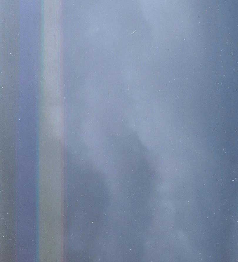

Модель Epson t50
СНПЧ офис (картриджная)
Чернила inkTec 10
Печатаю на буаге Black Diamond 210 glossy
На фото в по левому краю (наиболее явно) а также сверху и снизу (снизу наименее явно) печатаются "радужные" полосы, особенно они заметны на тёмных областях фото. Проблема появилась так сказать со временем в течении нескольких месяцев то появлялась то проходила, последнее время полосы стали настолько явными что качество печати уже не устраивает. Пробовал протереть энкодерную ленту - не помогло.
Прикрепленное изображение: 111111.jpg
Какова причина появления этих полос и как её устранить?

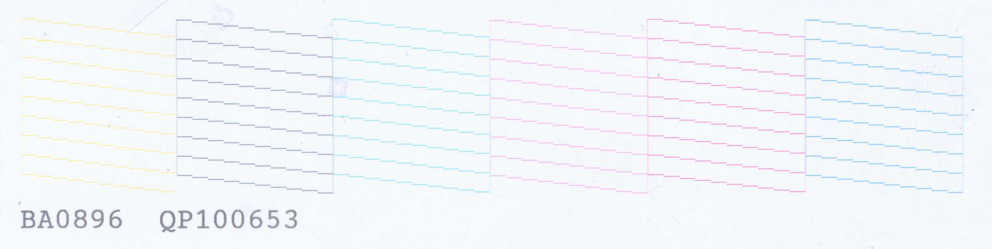

Скан "Радужной" полосы
Прикрепленное изображение: 0041.jpg
|    Сообщение #2 Отправлено 06 апреля 2014 - 15:02   pepsiman
ну и тесты режимов печати приложите
|    Сообщение #3 Отправлено 06 апреля 2014 - 15:09   Nikolai67
Продольные полосы. Относительно чего считать полосы продольными, относительно листа или относительно движения ПГ?
|    Сообщение #4 Отправлено 06 апреля 2014 - 15:14   RenioNero
Продольные относительно листа, относитольно ПГ, соответственно, поперечные. Насчёт тестов режимов печати - объясните пожалуйста что это, не совсем понимаю.
|    Сообщение #5 Отправлено 06 апреля 2014 - 15:19   pepsiman
больше похоже на проплешины, возникающие при чернильном голодании. Следует просмотреть картриджи, полные они ли нет, большое кол-во воздуха в картриджах не есть гуд. Так же не забываем про балансировку, доноры на одном уровне с принтером Т50, в принципе нормально, но у меня при печати сплошной черной заливкой, пришлось приподнять на высоту 2-2.5см, иначе были проплешины и при печати на СД, тоже
Тест режимов печати, в притхелп есть такая опция, печатает квадраты, с разным размером капли
|    Сообщение #6 Отправлено 06 апреля 2014 - 15:21   MaK7
Просмотр сообщенияRenioNero сказал:
Оно?
http://reseters.ru/...E5%F8%E8%ED%FB#
|    Сообщение #7 Отправлено 06 апреля 2014 - 16:04   RenioNero
pepsiman,
Тоже думал что голодание, из картриджей выкачал воздух, но не помогло. насчёт балансировки - доноры поднимал даже выше чем надо, так что принтер начинал ставить кляксы на бумаге. насчёт теста режимов - что такое притхелп?
MaK7,
да, похоже на то, буду читать
|    Сообщение #8 Отправлено 06 апреля 2014 - 16:27   pepsiman
что такое притхелп?
здесь
в настройках две птички поставьте
|    Сообщение #9 Отправлено 06 апреля 2014 - 16:31   Nikolai67
Просмотр сообщенияpepsiman сказал:
Проплешины вдоль движения ПГ. Или они бывают в разных направлениях?
|    Сообщение #10 Отправлено 22 апреля 2014 - 18:21   RenioNero
Тут. Размер фото 2 мб http://f-lite.ru/lfp...c312ee5.jpg/htm
Прочитал тему насчёт проплешин - попробовал откалибровать с помощью Adjustment Program проблема уменьшилась но не исчезла. Может я не достаточно тщательно калибровал? Ещё прочитал что проблема решается при помощи gutenprint но пока не разобрался с этой программой - стоит ли вообще разбираться, поможет ли?
|    Сообщение #11 Отправлено 24 апреля 2014 - 14:34   SCM
Какие-то у вас проплешины похожие на "электрический" пробой, посмотрите не попадают ли чернила на шлейф ПГ, я бы посмотрел.
