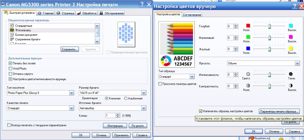

Поиграйтесь с настройками. А для начала отпечатайте цветовой тест на фотобумаге глянцевой A4, выбрав какую-нибудь свою любимую фотографию хорошего качества, а затем выберите наиболее приемлемые значения синего, малинового и жёлтого в настройках, которые на распечатке соответствуют наиболее адекватному цвету.
В общем, сделайте вот так:
(Только тип бумаги должен быть Glossy Photopaper)
И не нужно темы плодить, можно и в одной всё обсудить))
