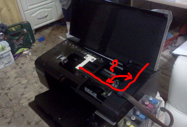

Привет всем взял на днях P50.
Взял также ПЗК от IST и чернила от Inktek.
Были сложности с переходом с оригинальных чернил на Inktek. но через несколько чисток вроде наладилось.
Но не в этом дело, место где сейчас стоит принтер имеет ширину в 45,5 см, а сам принтер в ширину 45см, за принтером места достаточно сантиметров 15.
Из-за ограничения по ширине я взял ПЗК вместо СНПЧ.
Насколько я понимаю часто вынимать, и вставлять картриджи не очень хорошо для устройства в связи с этим появился вопрос: возможноли проложить шлейф так, что бы он выходил не сбоку, а сзади принтера? и надо помнить что ширина ограничена.
Заранее всем свпасибо.

|    Сообщение #3 Отправлено 05 апреля 2014 - 09:56   ALEX-AVB
Банки то поставить не проблема, а вот можно ли проложить шлейф без перекруток нормально?
Шлейф должен выходить не сбоку а сзади.
Вот примерно так хочу.
|    Сообщение #4 Отправлено 05 апреля 2014 - 18:02   Alex Fox
Хорошая прокладка. Только шлейф надо снизу уложить. Снять корпус... там проще простого.

|    Сообщение #13 Отправлено 05 апреля 2014 - 20:23   ALEX-AVB
На фото не моя укладка, просто из интернета. У меня сейчас пока пзк. Красным я просто обозначил, как бы мне хотелось уложить всё.

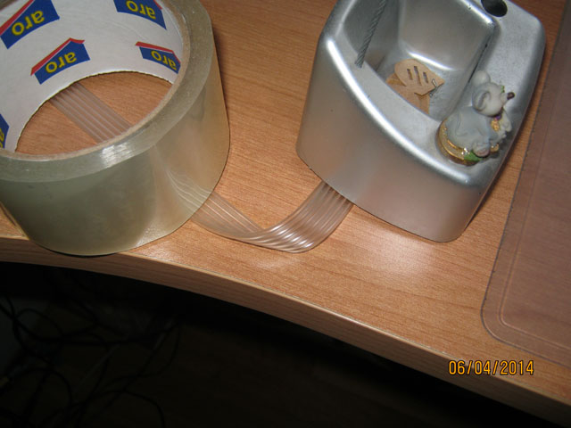

|    Сообщение #14 Отправлено 06 апреля 2014 - 06:18   Kit2006
Don, какое отношение имеют чернила к перегибанию шлейфа трубок ?
Просмотр сообщенияAlex Fox сказал:
картриджи (капсулы) и доноры на одной плоскости.
ты не прав !!!
Вы что серьезно считаете что при такой укладке будет долго спокойно работать ? через несколько месяцев шлейф перегнется и ход чернил заблокируется если усилие прижатия будет близко к повороту! а если его (угол) не прижимать, то и красоты никакой не будет, нахрена нам огромная петля под крышкой ???

|    Сообщение #15 Отправлено 06 апреля 2014 - 06:55   Alex Fox
Ок. Только там нет 90 градусов.
|    Сообщение #16 Отправлено 06 апреля 2014 - 09:30   Kit2006
Alex Fox, ок :-) а сколько ?
  • Прикрепленное изображение: a8ea4dce6867dd8610c43d8910665a4a.jpg
|    Сообщение #17 Отправлено 06 апреля 2014 - 09:33   Alex Fox
Я то про свою укладку говорю а не такую схематичную. Снизу, под парковкой, между корпусом и блоком шестерней можно отлично протянуть шлейф.
|    Сообщение #18 Отправлено 06 апреля 2014 - 11:39   Kit2006
Alex Fox, ок.
