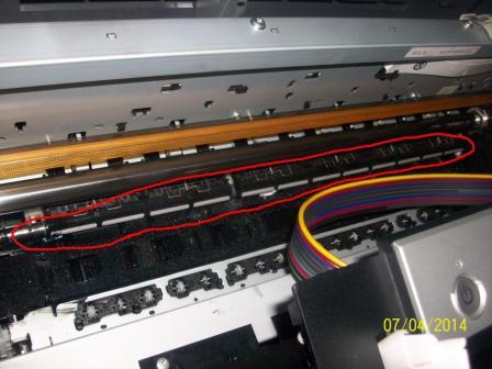

Попробую более четко описать проблему: Неправильно себя ведет лоток дисков (он закрыт, а принтер думает, что он открыт. В прикреплении на фото выделена штуковина, которая должна двигаться в зависимости от того, выдвинут ли лоток дисков или нет...)
Статус монитор выдает проблему: "Для печати на отдельных листах или рулонной бумаге:
Закройте направляющую переднего лотка для подачи бумаги.
Для печати на CD/DVD дисках или плотной бумаге:
Откройте направляющую переднего лотка для подачи бумаги и правильно разместите CD/DVD диск или плотную бумагу."
На самом деле лоток закрыт.
Вот! Что-то не срабатывает и он не возвращает обратно выделенную на фото прижимную штуку.

| Сообщение #4 Отправлено 07 апреля 2014 - 15:53
Независимо от моделей принтеров, датчиками положений механизма служат простейшие контакты. Они дёшевы. Большинство проблем, связанных с определением положения механизма имеют в первоисточнике проблему с т.н. "дребезгом" - многократным появлением и исчезновением контакта при замыкании. Естественно, на входах электронных устройств (микросхем) установлены всякие "антидребезговые" цепочки.... Но и они не спасают, когда окисление простейшей железки-контакта доходит до крайней стадии.
К примеру Эпсон R270. Устанавливаем лоток для печати СД. Отправляем задание на печать. Принтер несколько раз двигает лоток туда-сюда и выкидывает его. Проблема определяемая статус-монитором - неправильно установлен лоток. А дело всё в концевом выключателе, контакты которого окислились.
