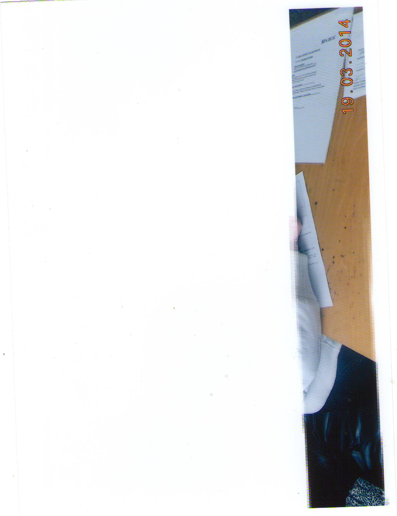

Добрый день, принтер 1410 как то странно печатает. фото (при чем формат значения не имеет) Может иногда отпечатать нормально, но в большинстве случаев печатает часть фото, тест дюз нормальный, энкодерную ленту поменяли на новую. Еще бывает головка двигается нормально а лист вообще чистый выдает. Но в большинстве случаев печатает узкую полоску.

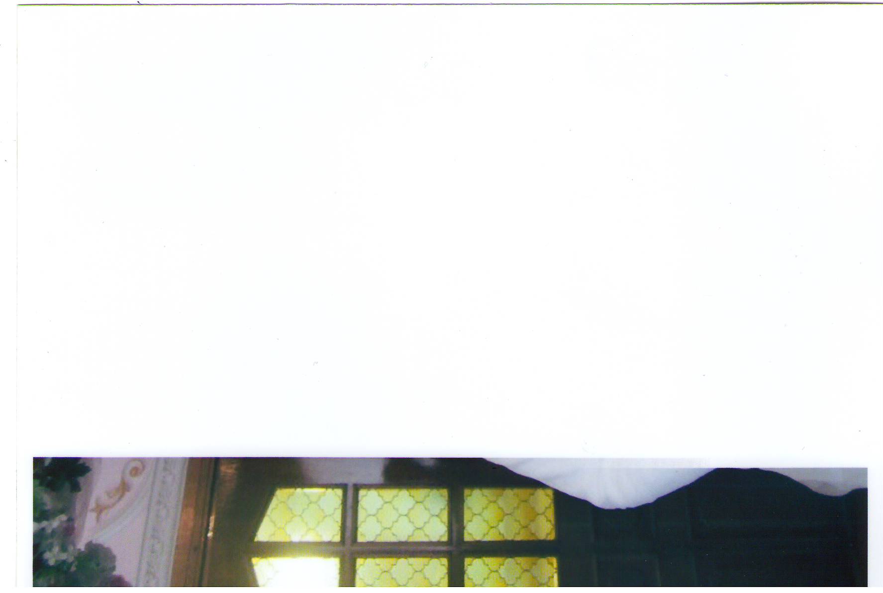

Вот еще фото

У кого возникнет подобная проблема - в первую очередь меняйте энкодерную ленту. На моей было какое-то пятно (работники начудили чего-то).
Я поменял вместе со шлейфом ПГ. Потому что была еще одна проблема - выходило сообщение, что лоток для CD открыт (ну или что-то типа того). Принтер брал бумагу, подготавливал ее (позиционировал начало/край бумаги), но не начинал печатать. Загоралась лампочка "бумага". Одна дорога не звонилась. Поменяли.
На данный момент ушли обе проблемы.
