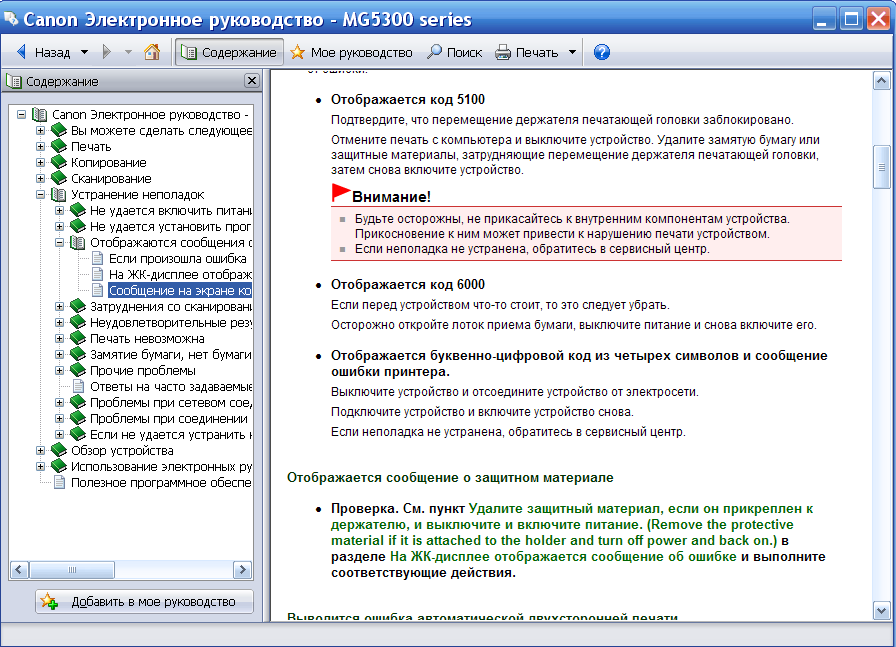

Вытащил и снова вставил картриджи снпч, включил прочистку, вытащил нижний лоток для бумаги положил туда лист,вставил обратно и после этого выскочила ошибка 6000. что делать?
| Сообщение #2 Отправлено 30 марта 2014 - 17:06
| Сообщение #3 Отправлено 30 марта 2014 - 17:55
выходит одно решение сервисный центр а сбросить ни как нельзя? сервис мануал какие кнопки нажимать, лоток туда сюда уже ни один переставлял, питание отключал
| Сообщение #4 Отправлено 30 марта 2014 - 18:51
Anton333, попробуйте сменить лоток - Источник бумаги в драйвере принтера.
| Сообщение #5 Отправлено 30 марта 2014 - 19:17
при включении на дисплее ошибка и ни чего он не делает, даже когда крышку открываю головка не выезжает
| Сообщение #6 Отправлено 30 марта 2014 - 19:35
Значит в СЦ. Хорошо включать выключать - доломаете.
| Сообщение #8 Отправлено 31 марта 2014 - 04:54
Каретка не выезжает при открытии крышки?
| Сообщение #10 Отправлено 31 марта 2014 - 10:10
Anton333, снпч снимайте, каретку нужно отодвинуть вправо до конца. Иначе незапаркованная голова засохнет. Пребывание даже несколько часов в незапракованном виде - пагубно сказывается на ПГ.
