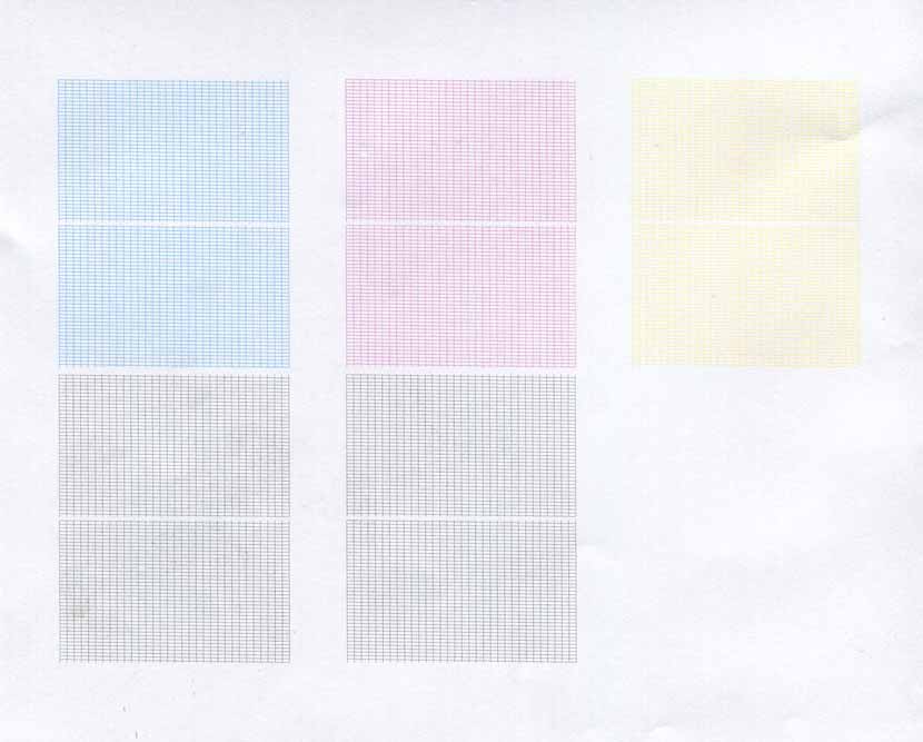

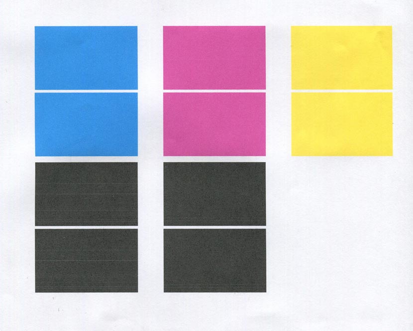

На IPF 710 не сработал датчик чернил на цвете Black когда закончились чернила (неоригинальные картриджи), не заметили и чернила распечатались в ноль (плоттер печатал как обычно, только без черного). Изображение на распечатке с небольшим серым оттенком (немного Mat Black участвовал), но плоттер все-таки печатал! После заправки начали чистить в сервисном режиме (уровень чернил падал, они выливались), распечатали все NOZZLE и Black просто исчез. Плоттер печатает и сейчас, но только там где участвует именно Black (черно-белый чертеж) он ведет себя так будто печатает, но на выходе абсолютно белый чистый лист. Прочищали шлейф, прочищали голову - грязи нет, проходимость как обычно. Проверка сопел - черного нету!
Если кто-то сталкивался, скажите что это за глюк и как вы с этим боролись!
P.S. - прикреплены 3-й и 1-й Nozzle

Подгорела голова или что-то в мозгу плоттера?
он теперь в обычном режиме не запускается для печати, а сразу начинает чиститься, потом выдает аппаратную ошибку ....- 2F2F и просит выключить, при включении все повторяется.

| Сообщение #5 Отправлено 01 апреля 2014 - 19:48
спасибо за советы)
пока печатаем без черного и заказываем голову.

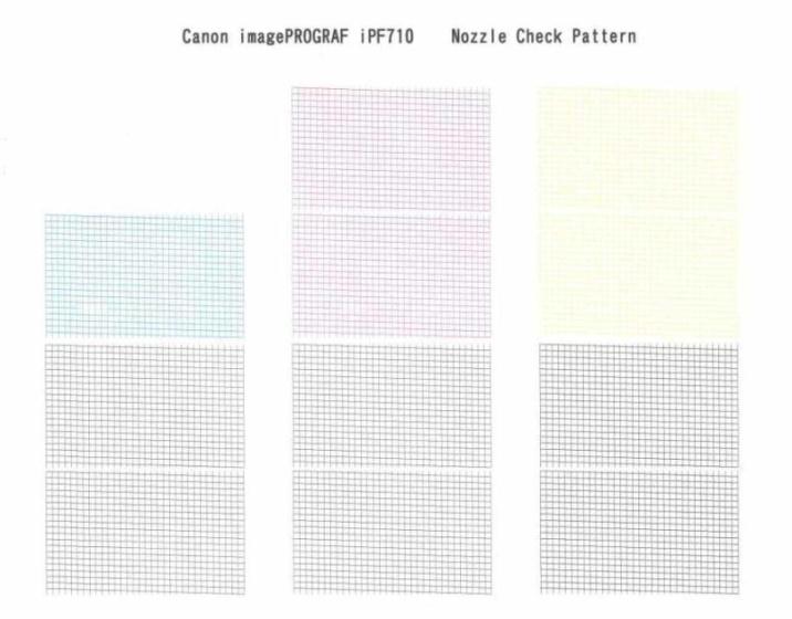

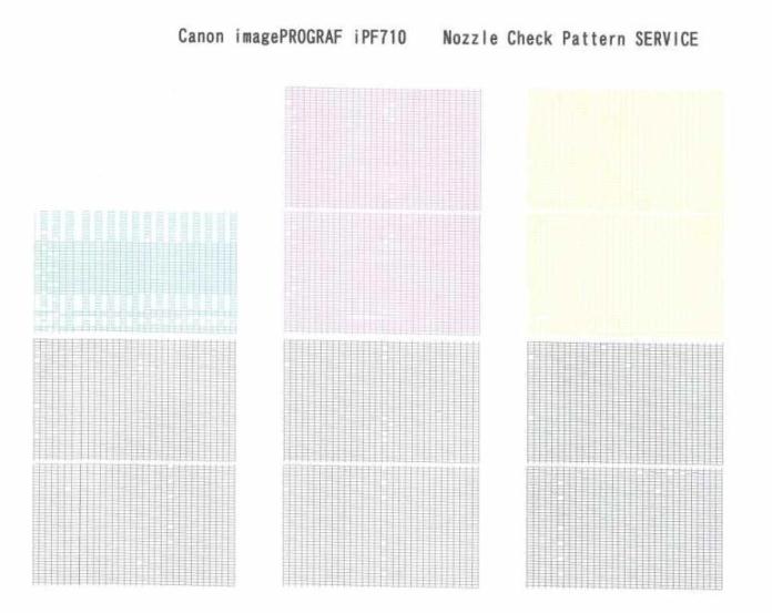

У меня похожая проблема, Canon iPF 710 пропала половина синего цвета, использую оригинальные картриджи.
После замены печатающей головки синий цвет так и не вернулся. Прикладываю сканы распечаток дюз из сервиса. До и после замены печатающей головки.
Подскажите, пожалуйста, в чём может быть дело.
