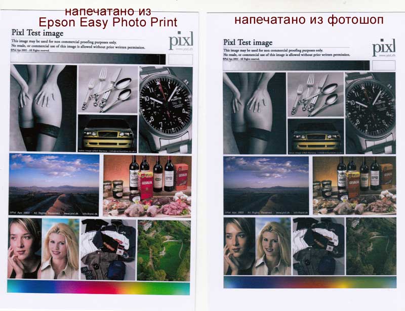

пожалуйста объясните, вот уже много лет не могу понять, что не так, перекрутил все профили, все настройки, ПОЧЕМУ??? при печати из под фотошопа все фотки выходят с красно коричневым оттенком, (какие только настройки не делал и профили всякие из вывсякие подставлял плюс минус небольшая разница, А как напечатаешь из Epson Easy Photo Print всё путём и свет и цвет. В чём проблема, просто бесит уже, В Epson Easy Photo Print просто не всегда удобно печатать. Да это на всех принтерах подключенных к компу. ЭПСОНЫ для фото Т50, 1410, для сублимации Т27, 1100, плюс МФУ с пигментом 123. все коричневят.

потому что не надо пользовать чужие профили, надо свои - построенные индивидуально.
эпсоновская программа относительно драйвера желтит, в вашем случае перекос в желтый цвет в целом улучшает восприятие.

Цвет начинается с монитора - отстройте грамотно для начала.... Далее - хотя бы один профиль заказать для конкретного принтера с конкретной фотобумагой. Далее уже как по накатанному попрёт
| Сообщение #6 Отправлено 28 марта 2014 - 19:17
я же вроде написал грамотно, я не буду не какие профиля заказывать, ИЗОБРАЖЕНИЕ напечатанное из Epson Easy Photo Print выглядит именно так как НА мониторе, И МЕНЯ ЭТО ВПОЛНЕ УСТРАИВАЕТ и не важно на какой бумаге и какими чернилами напечатано. и я хочу чтобы и из фотошоп было почти такоеже. а профили (сегодня чернила эпсон лью завтра ХР, потом канон.,эпсон хавает всё, проверено годами. да бумага каждую неделю от разных производителей). А откуда ЖёлтыЙ оттенок причём с разными профилями.? принтерами, разной бумагой и чернилами. (сублимация, пигмент, водянка). Но когда в настройках стоит "простая бумага" отпечаток будет без желтизны.

Чернила должны быть разработаны специально для конкретного принтера. Даже если принтер схавает, то как он будет при этом печатать - уже совсем другая история.
Когда всё так беспорядочно, то и результаты будут такие же беспорядочные. То желтит, то краснит, то синит... То полосит...
Надо выбрать одного нормального поставщика чернил, выбрать наиболее приемлемые марки и типы бумаги с которыми работать нужно и нравится, и уже под это дело отстраивать всю систему печати. Неважно как. Вручную ли, профилями ли, спец. оборудованием ли...
Иначе толку не будет. А что "бесит" и т.п. - это пустые слова. Тут надо конкретно поставить себе цели, определить задачи. И двигаться к намеченному. Читать форумы, почаще использовать поисковик, эспериментировать с настройками, делать цветопробы. И всё получится.

нет нет, не закрываемм тему, буду с профилями возится, и краску хоть и лью чужую, цвета тщательно подбираю, даж иногда под микрокопои смотрю, чтоб проблем небыло. Краску и бумагу всегда с кем то приходится заказывать (ближайший город Вологда 400 км.или через интернет, тут как лоторея) у нас в посёлке нет спец магазинов.
Вот настройки (краска епсон, принтеру 2 недели СНПЧ новая, оригинальные картриджи не вставлялись)
кстати при данных настройках напечатало более менее правильно., фото не мог тут загрузить. скрины, оригинальное фото и скан отпечатка http://fotki.yandex..../969539/?page=0

ВСЁ НАФИГ РАЗОБРАЛСЯ, В Топку все профили, печатаем без всяких профилей напрямую.
