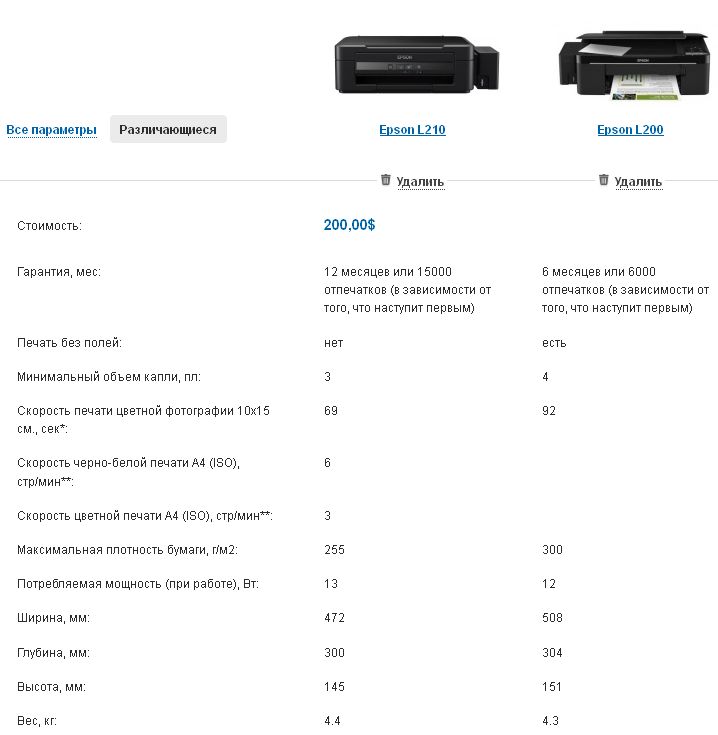

Какой из них купить? L200 на 2000 руб. дешевле, но почему-то эта модель более редка.
Описание:
http://www.citilink....fice/mfu/748362
http://www.holodilni...sankt-peterburg
Чем отличается Epson L210 от L200?

Смотря какие цели Вы преследуете, и что для Вас важнее.
Модель L200 уже старая (3-летней давности) и, наверняка, уже не продается.

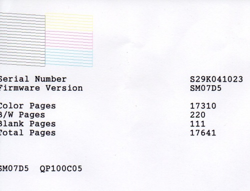

ПОдскажите пожалуйста, почему у меня L210 печатает размыто и двоиться? я тут поискал в форумах, узнал что надо почистить энд.ленту, почистил влажной салфеткой все равно двоится, что делать ?
| Сообщение #7 Отправлено 28 марта 2014 - 15:41
Как именно двоится? Покажите тест дюз хотя бы, чтобы понять, о чем речь.

elmar, аппарат на гарантии ещё или нет?
Хотя, глупый вопрос... 18 000 страниц - это вряд ли...
