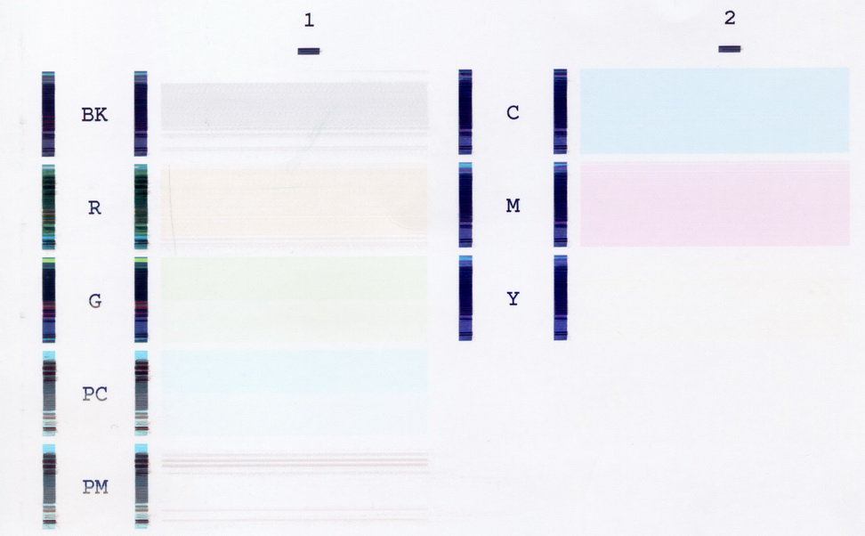

Уважаемые спецы, посмотрите пожалуйста на тест дюз, и подскажите, имеет ли смысл еще пробовать промывать или эту головку на помойку и искать новую?
Заранее большое спасибо.
тест дюз
Pro 9000. Очень долго стоял. Смерть или есть вероятность восстановить головку?

Может все-таки лучше ничего не продавливать?
Раз стоял так долго, то быстро отмыть не получится, но силу лучше не применять.
Раз были там водорастворимые чернила, то шанс, естественно, есть. Но лучше использовать специальные очищающие жидкости CL06, CL10. Начните с простого замачивания в дистиллированной воде. Затем в жидкости. Прокапывать на сеточки. чтобы жидкость выходила в правильном направлении сквозь дюзы. Ведь головка съемная, с ней легко работать.
А вот с СНПЧ что делать? После такого простоя рекомендуем выбросить, заменить на новую.
Если все-таки хочется оставить, то, как минимум, шлейф трубок уже не годится. По капсулам - не в курсе, в каком они виде сейчас. Доноры - тщательно вымыть, если удастся.

Тут надо терпения. И профессиональные сервисные жидкости.
Возможно, что отмывать придётся неделю-месяц, в зависимости от выбранных средств, упорства и наличия свободного времени...
