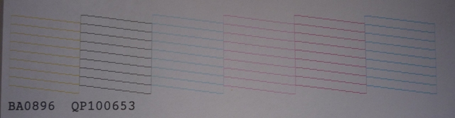

Добрый день.
Лучше любых слов - изображение :) Прикрепленное изображение: Копия (2) DSC08322.JPG
Проблема появилась после продолжительного простоя (месяц).
Помогите советом.

|    Сообщение #2 Отправлено 26 марта 2014 - 16:53   localhost
Косоструй, однако.
Какие чернила использовали?

|    Сообщение #4 Отправлено 26 марта 2014 - 17:05   pepsiman
черный загустел, загустел, загустел :biggrin:
смотрим тест режимов печати

|    Сообщение #6 Отправлено 26 марта 2014 - 17:50   ЮХа
Ребята! Завязывайте с этими СНПЧ, если принтер больше простаивает, чем печатает! А если простой случился - сливайте чернилки в унитаз, мойте систему и заправляйте чернилки свежие. Из нераспакованных бутылей.
Нету других вариантов!

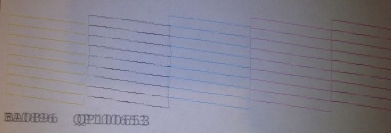

|    Сообщение #10 Отправлено 29 марта 2014 - 09:32   main
Процесс замены СНПЧ прошел успешно.
Ушли проплешины, выровнялся черный цвет, полосы на черном пропали, тест вот. Прикрепленное изображение: Копия P1120186.JPG
Всем спасибо.
