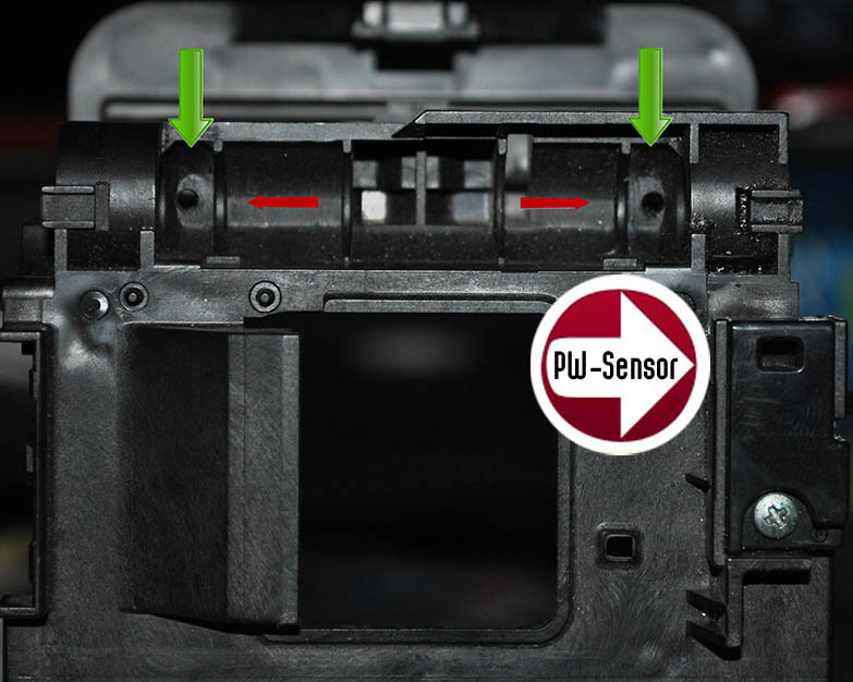

|    Сообщение #8 Отправлено 26 марта 2014 - 14:20   pepsiman
подложить тряпочку обильно смоченную в ММ, на 2-3 мин, затем салфетку, минут на 10
  • Прикрепленное изображение: каретка PW-Sensor.jpg
|    Сообщение #9 Отправлено 26 марта 2014 - 16:47   Anbel
 iscanw сказал:
снял печатающую головку,
а я сказал
 Anbel сказал:
находиться он под кареткой.
и смотрим картинку пепсимана.
|    Сообщение #10 Отправлено 27 марта 2014 - 09:38   iscanw
Спасибо всем! Но нифига не получилось. И тряпочку подкладывал под каретку. И со шприца с загнутой иголкой брызгал на этот сенсор. Сушил потом естественно. Одино и тоже...
Придётся везти в сц....
|    Сообщение #11 Отправлено 27 марта 2014 - 10:38   pepsiman
бывает так, что у него контакты окисляются, если его снять, то промыть, а контакты втыкаем в ластик, несколько раз, они блестят как новые, разъем моем в спирте.
