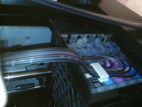

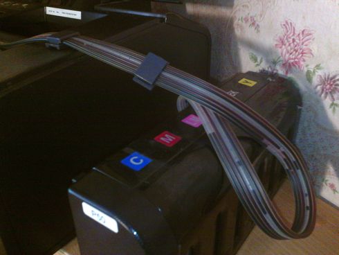

установил СНПЧ, шприцом вытянул воздух. закрыл пробками. при израсходовании чернил новые из танков не поступали. открыл пробки. все завоздушилось.
мой вопрос в следующем: должны ли пробки на картриджах быть закрыты? какова высота установки танков (низ танка от низа принтера) в мм?
за фото не взыщите-снимал телефоном, но думаю проблема понятна.

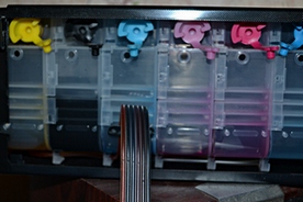

итак, я данную проблему так и не решил. при израсходовании чернил из внешних резервуаров чернила не подаются. открыл заливную пробку на черном- результат на фото. уровень чернил выровнялся. на картриджах пробки закрыты.
уважаемые форумчане, у вас опыт колоссальный. почему так происходит? и какие пути решения ?
